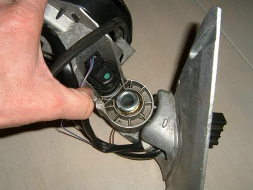

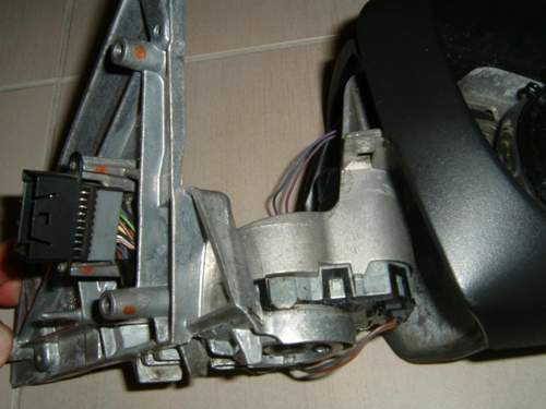

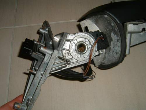

Jaja, das Umrüsten auf elktr. anklappbar reizt mich auch schon ne Weile. Leider habe ich erst einen Spiegel. Hab mir heut mal die Mühe gemacht, und ein paar Fotos geknippst vom elktr. anklappbaren Spiegel,...
Sieht wohl wirklich so aus, als ob es 2 unterschiedliche Grundplatten gibt. Hat jemand ein paar Fotos von nem 0815 Spiegel? Hab keinen Bock den Spiegel vom Auto abzumachen 😛
Oben
Unten
Front
