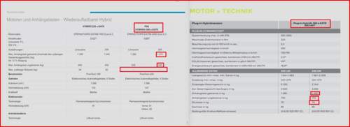

@akil.mylen schrieb am 19. Januar 2024 um 16:33:19 Uhr:
Das Highlight ist aber noch wenn man Handbuch und Preisliste vergleicht ... Links Handbuch, rechts Preisliste oh siehe da laut aktuellem Handbuch 530/1270 ...
Keine Ahnung woher du diese Angaben hast. Die Angaben aus der aktuellen Preisliste und dem aktuellen Handbuch sind identisch.

Themenstarteram 21. Januar 2024 um 11:48
@206driver schrieb am 21. Januar 2024 um 08:13:07 Uhr:

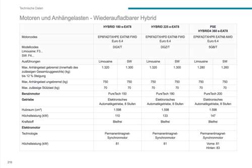

Na dann schauen wir mal in das Handbuch das auf der offiziellen Seite verlinkt ist auf Seite 224:
https://www.peugeot.de/.../bedienungsanleitung-peugeot-508.pdf
auch da ist der PSE drinnen gelistet, mit den winzigen Anhängelasten.
Edit: das Handbuch das man über peugeot.de erhält ist 1 Jahr älter laut kleingedrucktem auf der letzen Seite.

Die Handbücher für die ehemaligen PSA-Kernmarken sind frei verfügbar.

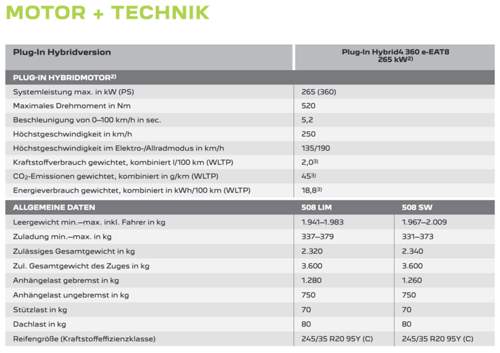

750kg ungebremst steht dort:
https://www.peugeot.de/.../Preisliste_Der-neue-508_PSE.pdf
Dort gibt es die und noch andere:
https://www.peugeot.de/.../broschueren-preislisten.html?...
Ich hatte weiter oben ja schon geschrieben, dass es in den aktuellen Unterlagen keine Unterschiede bei den Angaben gibt.
