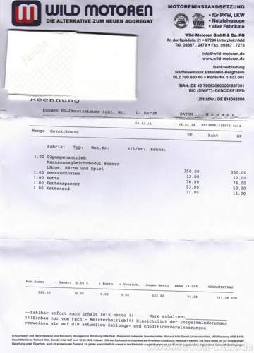

Hallo!
Wollte Euch nur informieren. Morgen bekomme ich mein Auto wieder.
War heute schon fertig. Ich hab es aber nicht mehr geschafft es heute zu holen. Probefahrt durch Mechaniker wurde durchgeführt. Es läuft wieder alles normal.
Hat mich jetzt alles in allem 1600 Euro gekostet. Inkl. Zahnriemensatz , Wasserpumpe und Kurbelwellensimmering, Spur usw.
Leihauto für fast 2 Wochen war noch gratis.
Ist aber von der Arbeitszeit ein Freundschaftspreis gewesen. Möchte gar nicht wissen was das bei AUDI gekostet hätte.
LG
Hier noch die Rechnung der Firma Wild.
Wild-rechnung1
