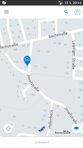

@tomiradi et al: Nochmal die Frage an die Android-Nutzer: Spinnt bei Euch auch die Karte in der VOC-App? Ich kann nicht reinzoomen etc und die Ansicht nicht ändern. Habt ihr das auch seit dem letzten Update? Wenn ja ärgere ich mich und warte aufs nächste Update, wenn nein installiere ichs neu... Danke!
PS: Standheizung hab ich nicht (aber Garage 🙂 ) deshalb kann ich da leider nicht mitreden.
reinzoomen geht
Super danke. Geht bei mir nicht. Auch die kleinen Buttons unten links und rechts in deiner Karte gehen bei mir nicht. Du hast schon das neueste Update?
Edit: neu installiert und alles geht wieder perfekt. Ist für mich das erste Mal unter Android dass deinstallieren und neu installieren einen Unterschied macht.
Bei mir zeigte die App seit ein paar Tagen überhaupt keine Karten mehr an. Habe eben gelöscht und komplett neu installiert. Jetzt funktioniert das wieder. BlackBerry PRIV mit Android 6

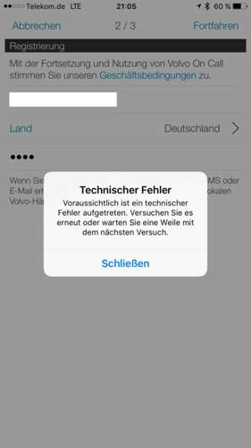

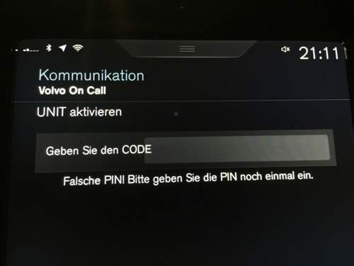

Ich bin bei der VoC-Aktivierung kläglich gescheitert.
Beim Versuch über die VoC-App kommt in Schritt 2 von 3 nach Eingabe der zugesandten vierstelligen PIN der Fehler "Technischer Fehler".
Und beim Versuch über die Aktivierung im Auto wird der Code nicht akzeptiert (obwohl ich es sicher geschafft habe, die vier Ziffern richtig einzutippen...).
Zuvor hatte ich übrigens schon die Internetverbindung per WiFi übers Handy hergestellt und die Volvo-ID erfolgreich mit dem Auto verbunden.
Was mache ich falsch?
Habe meins noch nicht aktiviert, aber versucht habe ich es. Ich habe in der App nach Eingabe der PIN die Anzeige erhalten, im Wagen innerhalb von 2 Minuten einen Knopf zu drücken.
Habe nur von @kleenerfaxe gehört, er habe auch Probleme.
Das ist richtig. Ich scheitere jedoch bereits früher bei Eingabe der Anmeldedaten auf dem Handy. E-Mail Adresse bzw. Passwort falsch. Das Abschreiben habe ich ganz gut im Griff. Jetzt soll ich von VCG neue Login Daten bekommen. Weiter ist mein Händler leider noch nicht.
@pinini schrieb am 21. Dezember 2016 um 07:33:52 Uhr:
Yupp, das hätte ich in Schritt 3/3 erwartet - nur so weit komm ich leider nicht 🙁
