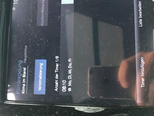

Jetzt geht es wieder wie vorher auch - EXKL. Timer per APP. 😰
Irgendwas ist da übel durcheinander. Im Fahrzeug hinterlegt ist ein (!) aktiver Timer für den SHZ Start Mo-Fr, jeweils für 8:10, der auch prima funktioniert.
Angezeigt werden in der App aber zwei (!) inaktive Timer, bei für 0:00 😰
Nebenbei.....Abfahrtzeit 8.10 Uhr, nicht Start der Standheizung.
Du hebst hervor dass es ein! Timer statt fünf von Mo.-Fr. sind ? Ich denke diese eihe fixe Programmierung ist dann auch nur ein Timerplatz.
Die App irrt demnach. Hat die denn mal korrekt angezeigt? Mal geschlossen und neu gestartet?
Auch nebenbei 😉 : beim 4. XC90 mit SHZ in Folge meine ich mit Start immer die Abfahrtzeit...
Neustart der App zeigt wieder die richtigen Einstellungen; ändert m.E. aber nichts an der Unzuverlässigkeit der App, die ja auch nur dann Befehle an die SHZ weiterleitet, wenn sie dazu aufgelegt ist 🙁
Volvo ID verknüpft? Ich habe langsam das Gefühl, dass diese unscheinbar/unnütze App, mit Update vor wenigen Tagen doch Einfluß auf das Nutzungsgeschehen hat.
@Wolfgang: Es ist eine Timerposition, die sich über Wochentag und Abfahrtszeit definiert.
