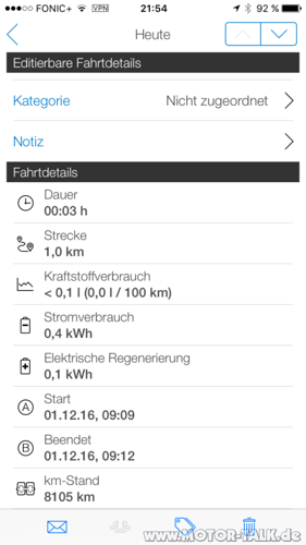

Trotz Update:
Die Stromverbrauchsanzeige beim T8 bei den Einzelfahrten wird weiterhin nicht angezeigt.
Gruß Thomas

@850R96 schrieb am 1. Dezember 2016 um 21:04:16 Uhr:
Trotz Update:
Gruß Thomas
Bei mir wurde das immer angezeigt, jetzt auch.

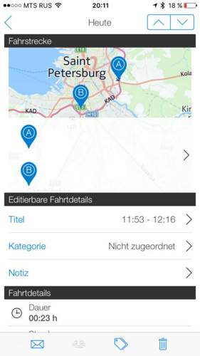

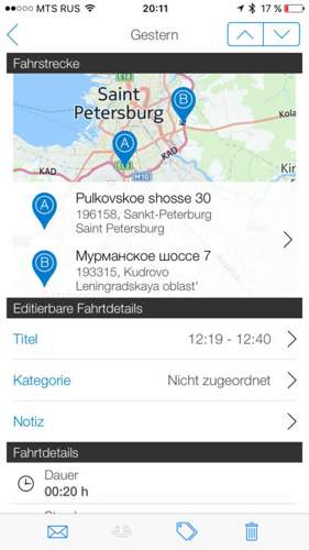

Ich habe seit heute auch ein Problem mit der VOC App.
Während gestern noch ordentlich im Fahrtenbuch die Adressen angezeigt wurden, ist seit heute das entsprechende Feld leer.
Ob ich da mal den 10er bemühen soll? Scheint mir aber eher ein Cloud Problem zu sein, denn Adressen senden funktioniert, Navi natürlich auch.
