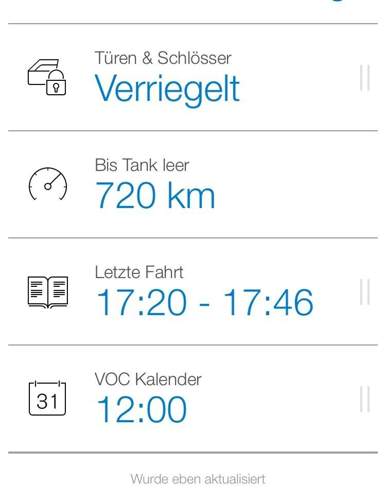

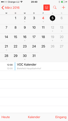

Und wieso soll das nicht sofort am iPhone gehen?
Im Apple Kalender Termin eingeben, VOC starten, und schon ist der Termin drin. 😉
Ich habe dutzende Termine wöchentlich in meinem Kalender, nämlich auch die meiner Mitarbeiter über VPN.
Die Zeile, die Du zeigst kenne ich so nicht.
Welcher der Kalender in ical wird denn syncronisiert oder hier in VOC abgebildet, wenn man so viele Termine im Klalender hat?
... alle, die du im iPhone aktiviert hast. Ich hab's eben noch mal probiert, auch ein öffentlicher Exchange/Kerio-Kalender wird erkannt.
Aber ein Problem sehe ich auch bei dutzenden Terminen nicht, denn
1. werden in VOC dann nur Termine mit KORREKT ERKANNTER Adresse angezeigt
2. hast du dann einfach eine Liste in VOC mit z.B. 5 Terminen in den nächsten 24 Stunden und wählst dann einfach zum Senden an den Wagen nur DEINEN aus. 😉

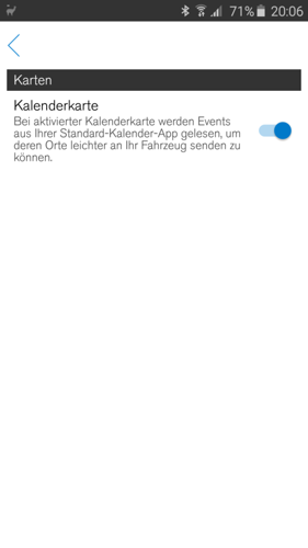

Obwohl ich auf meinem S6Edge alles nach Anleitung gemacht habe, kommt bei meiner
VOC App nichts an. Ort wurde mit Google Maps festgelegt und im Termin (innerhalb 24h) gespeichert.
In der App erscheint dennoch kein Kalendereintrag!
Andere Kalenderapps auf dem Phone erkennen die Termine auch und übernehmen sie, nur VOC nicht.
Die neueste Version (3.3.1.) ist drauf. Muss da vielleicht grundsätzlich irgendwas aktiviert werden, dass es funktioniert?
Danke für die Hilfe!
Gruß Frank
Du kannst mal testen, ob deine eingegebene Adresse in here.com zu finden ist, auf dem die VOC-App basiert.
Ansonsten sage ich als Apple-Jünger lieber nix. 😁
@Frank: In der VoC App gibt es unter Einstellungen einen Punkt Karten. Dort Kalenderkarten aktivieren. Sonst geht es nicht. Weiß auch nicht warum die das so komisch benannt haben...
