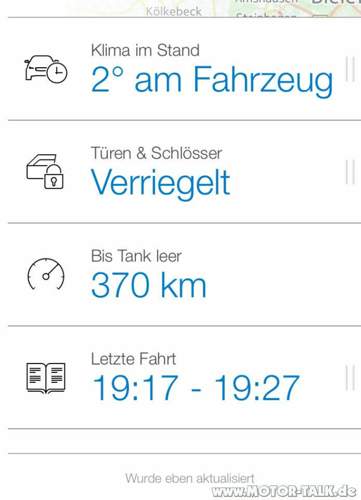

Aber klar, bei mir ist die unterste Zeile "letzte Fahrt". Ich kopiere ohnehin schon immer die Termine in die Zieleingabe, wunderte mich nur über die vermeintliche Verbesserung der neuen App.
Dem Screenshot und der Symbolik entnehme ich, dass Du kein iphone hast.

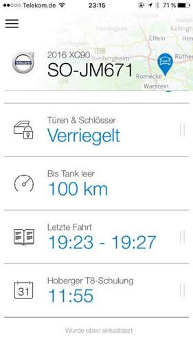

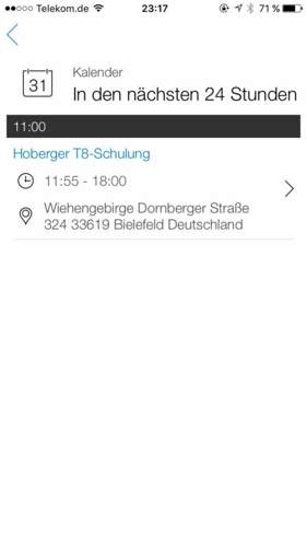

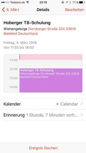

mal Schritt für Schritt:
- Termin anlegen in der Kalender APP (ich nutze lieber WeekCal)
- dabei einen vom iPhone erkannten Standort eingeben (Adresse, POI) - die Kalender-APP macht den Standort dann rot
- wenn der Termin in den nächsten 24 Stunden ist, erscheint er als unterster Punkt in der VOC APP
- Draufklicken für Details
- auf den Termin klicken
- Zielort senden
Und schon kann gseum um 5 vor 12 pünktlich zu T8-Schulung zu Hoberger fahren. Nebenbei sagt einem das iPhone auch noch rechtzeitig und abhängig vom Verkehr Bescheid, wann man losfahren soll. "Schöne neue Welt". 😉
Schönen Gruß
Jürgen
PS: Adresse ist einfach anhand des Nicks mitten in den Ort gesetzt und ist reiner Zufall. 😮

Jetzt bin ich platt. Ist in iphone, dann muss das auch bei mir gehen. Schau ich mir morgen mal an.
