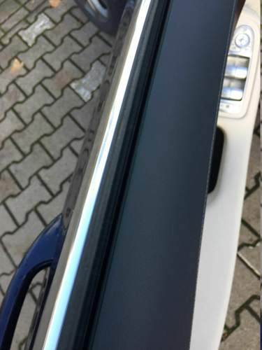

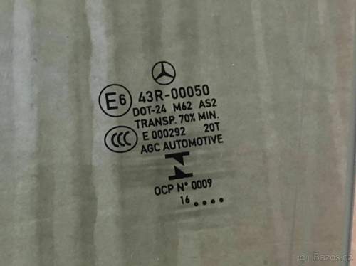

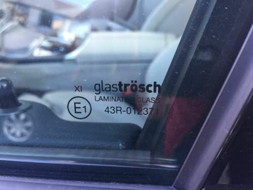

Per Zufall bzw. begründetet durch unsere Diskussion hier, habe ich mir gerade mal die Scheiben an meinem Test-C angeguckt. Es steht zwar nicht in der Ausstattungsliste, aber wenn mich nicht alles täuscht hat der Wagen Akustikglas - zwei Scheiben mit eingelegter Folie von Tröschglas.
Wenn dem so ist, erklärt sich auch das auffällig ruhige Fahren vorne, hinten sind Außengeräusche nämlich deutlich auffälliger. Ich werde das noch einmal genauer beobachten.
Windgeräusche wie hier im Forum beschrieben hat der Wagen übrigens nicht.
@A5-Fan Wäre es möglich dass Du mal zwei Fotos davon einstellst? Also einmal mit dem Profil der Scheibe, das man sieht wie sehr sie unterschiedlich ist und auch von dem "Stempel" auf dem Glas.
Fände ich interessant... vermutlich saß ich auch schon mehrfach neben diesen Seitenscheiben und habe es gar nicht bemerkt! 😉
Sternengruß.
Mache ich morgen mal. Stempel gibt's übrigens nicht wirklich, erst dadurch bin ich auch stutzig geworden und hab mir die Scheibe genauer angesehen. Mehr Details dann mit den Fotos.
