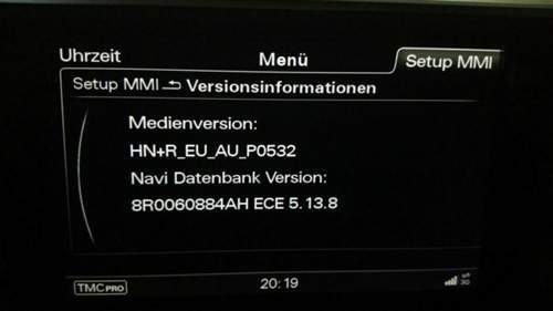

meine MMI Version:
8R0060884AH ECE 5.13.8
HN+R_EU_AU_P0532
Was muss/ kann ich alles updaten und wie mache ich das. Hab hier was von SD Karte gelesen usw.
Bose habe ich auch an Bord darf man das nicht updaten?

Bose kannst du schon updaten,jedoch muss es hinterher wieder richtig paramentiert werden..
Um das Ganze zu umgehen,lassen die meisten das Update von bose halt weg..

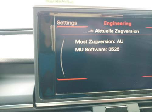

Bin jetzt auch stolzer Besitzer eines A6 4G 2.0 TDI mit MT Bj.2012. Gibt es jemanden aus der Nähe von München der mir hilft mein Navi und alles was mit Software zu tun hat upzudaten,freizuschalten? (Hidden Menü?) Verstehe nur Bahnhof in der Geschichte, ich muss erstmal das ganze Auto kapieren:-)) Hab mal 2 Screenshots mit angehängt. Ich hoffe nicht das ich damit gegen Forumsregeln verstoße. Thx

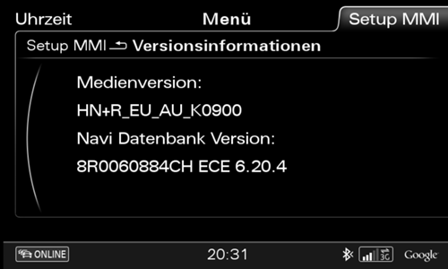

aktueller Update-Stand für das MMI 3G+ im 4G ist die 0900.
Changelog ist nicht bekannt, zugehörige TPIs betreffen aber Stabilitäts- und Darstellungsprobleme.
Gubor
Mmi 3g+ 0900
