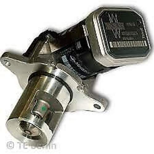

AGR Ventil, der schleichende Tod eines CDI Motors
Wer immer nur mit 50 Km/h im 6.Gang fährt, in der Stadt, oder
mit 80/90 Km/h auf der Autobahn, da ist der Motor sowiso dem
Tode geweiht, spätestens in 3 Jahren. Da ist der ganze Ansugtrakt
mit einer 1cm dicken Schmierigen Kohle-Oelhaltigen Masse versehen, die den Motor
tolal ausbremsen oder zum erliegen bringen Rep. gut 2000€ und mehr.
Abhilfe dagegen schafft, ein Fahren mit 2500 RPM d.h. mindestens ca. 140 Km/h auf der BAB.
Oder in der Stadt im 4 Gang fahren und öfters mal kurz durchtreten, dann schließt sich das AGR Ventil.
Warum ??? weil dann wenn das AGR Ventil geschlossen ist, sich nicht die Abgase mit dem
Oeldunst der Kurbelwellenentlüftung vermischen kann, die zu dieser klebrigen Masse führen.
Ausserdem ist es ratsam alle 2000 Km mal einen Injectreiniger mit in den Tank zu kippen, das
2 T Oel 0,25 Ltr. tuts ev. auch. Denn die Ventile werden auch mit dieser schmierigen Brühe behaftet.
Ein Diesel mag es gerne heiß und Power. Kühlwasser mind. 90° und 3500 RPM, dann fühlt er sich
am wohlsten und der Verbrauch ist dann auch sehr gering.
Übriegends. Das AGR Ventil arbeitet in Abhängigkeit mit dem LMM, für welche die es ganz genau wissen wollen.
Es gab mal Leute, die haben ein kleines Stück Neilonstrumpf in den Unterdruckschlauch v. AGR Ventil
gesteckt, dadurch war das AGR fast so gut wie immer geschlossn, nur ein bissel noch aufgegangen. So gut wie keine Ablagerungen mehr.
Was es alles gibt ???
Aber das ist verboten, bitte nicht nachmachen, denkt an die Umwelt.

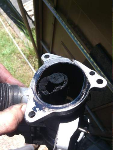

So Ihr Schlaumeier, schaut euch dieses Bild an von einem Spritspargeizhammel.
Einer der immer mit 80 Km/h - 1500 U. über die BAB schleicht und im 6 Gang mit
50 in der Stadt fährt.
Die Bilder sind auch ohne die zynischen Kommentare selbst sprechend. Ist halt ein Forum, und da wird alles gegen jeden verwendet, das muss man aushalten ;-)
Ich kenn das auch, unser Diesel wurde vom Vorbesitzer nur noch im Stadtverkehr benutzt und hatte eine Rußentwicklung vom feinsten. Nach ein paar schnellen BAB-Etappen war es weg, und das nageln ist seit der Zugabe von 2T-Öl auch weniger geworden.
Das Bild hat hier im w203 Forum eine Relavanz von vielleicht 0,0001 %!
Mal alleine abgesehen, dass die Mehrzahl hier im Forum eh mit der Automatik unterwegs ist, die Motorsteuerung regelt das hier alleine, müsste man den Rest der verbliebenen Fahrer die einen Handschalter bewegen unterstellen, dass sie den 6 ten Gang bei 50 Km/h einlegen um dann wenn überhaupt auf solch einem Bild zu kommen!
Bis dahin wird auch der "dümmste" w203 Fahrer bemerken, dass ihm der Motor signalisiert, schalte mich bitter wieder herunter.
Mir fehlen die Fakten zu dem Bild!
Solche Bilder entstehen meistens bei irgendwelchen Flottenfahrzeugen, die meistens mieß behandelt wurden bei extrem viel Kurzstrecke.
