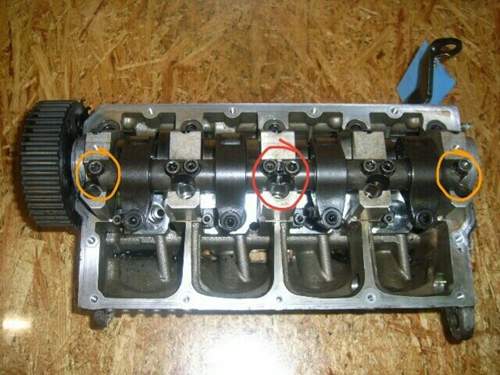

So, letzte Woche eine Diagnose bei vw machen lassen. Angeblich war ein temperatursensor defekt. Hab den wechseln lassen und das Auto in Emofang genommen. Eine Stunde später war die Lampe wieder an.
Heute dann wieder zu vw und gefeagt, wie das sein kann. Nach deren Aussage haben sie die Kabel gecheckt und mit Lesegerät das an odb2 angeschlossen war , im System nichts anderes gefunden.
Sie fragten nach dem LMM und ich sagte, der ist vor 3wochen neu eingebaut worden. Der ist allerdings nicht original von Vw, was dann sofort sls billige Chinaware abgetan wurde, die eh nicht funktioniert.
Agr hab ich jedenfalls gereinigt und auch eine deutliche Russabnahme im Abgas bemerken können. Ausserdem ruckelt er nicht mehr.
Interessanterweise gibt es vw intern anscheinend eine Mail, die bei meinem Modell eine Fehlerhafte Anzeige eben dieser Warnleuchte beschreibt. Die Ursache für den Defekt soll.
Eine Ölverschlusskappe im Bereich der Ventile. Diese Verschlusskappen sollen irgendwie rausfallen können.
Wenn möglich, schicke ich mal ein Bild von dem Teil.
Weiss jemand was davon?
Tschuldigung für die Fehler; aber auf dem alten iPhone ist das mit dem Tippen echt schwierig ??
NochmL zu den Verschlusskappen: das rausrutschen der Verschlüsse/kappen führt zu einem Ölverlust. Der dadurch resultierende abnehmende Öldruck führt dazu, dass die Ventile sich nicht richtig öffnen.
Die Ein- und Auslasseventile am Zylinderkopf?

Hier mal ein Bild von dem Teil, wo die Kappen wohl abfallen sollen und zu einem Druckverlust führen:
