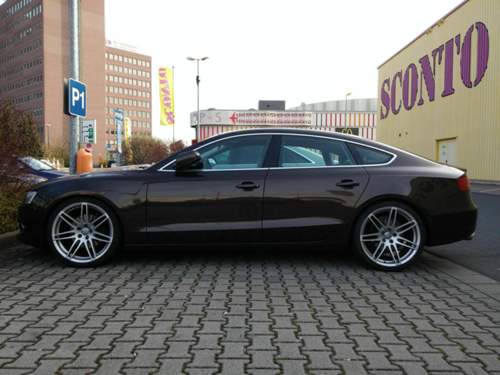

Themenstarteram 8. April 2011 um 10:35
Also Bild ist schon da .... ;-)
Abstand Radmitte VA : vorher 382 mit Eibach 356 mm
Abstand Radmitte HA: vorher 380 mit Eibach 360mm
Ein Quattro würde an der HA ca 5mm tiefer kommen ( zusätliches Gewicht ).
Auf dem Bild sind 18" Winterräder mit 235 /40 18 montiert , d.h. mit originalen 245/40 18 wäre der Abstand Reifen Kotflügelkante noch kleiner (ca 4mm ) .
Gruß,
Marco
also ich kann mich jetzt irren, aber... der abstand darf doch kein anderer sein, nur weil man jetzt 245er Reifen nimmt???
selbst, wenn man jetzt 19 Zoll 255er hätte, würde doch deswegen der abstand zwischen Reifenoberkante und Kotflügel nicht weniger werden....oder :confused:
bitte mich eines besseren belehren ...
weiterhin, ich möchte da niemanden verletzten - geschmacksache - , scheint es für meinen geschmack immer noch zu hoch zu sein...
schade... ich habe gehofft 25mm reichen aus, weil ich eigentlich eibach haben wollte...
dann muss ich doch zu H&R greifen... :/
hast du ein s-line fahrwerk, sportfahrwerk oder normal???
Das "40" bei 245/40/18 bedeutet 40% von 245mm, wenn der Reifen also breiter wird... :-)

Beispiel: 225/60 R 15
225 Breite des Reifens in mm
60 Verhältnis Höhe zu Breite des Reifens in Prozent
R Kennzeichnung der Bauart (radial)
15" Felgendurchmesser in Zoll
ok...aber das macht doch auf den blick her nicht viel aus...oder ?
da lohnt sich tatsächlich 30 bzw. 35mm...
Themenstarteram 8. April 2011 um 11:29
Hi ,
ich wollte damit nur sagen, das mit den 245/40 oder mit 19 Zöllern der Abstand geringer wäre ( optisch nicht so hoch ) .
Aber wer richtig "tiefgang " haben will sollte die H&R Federn nehmen . Ob sich das jedoch noch gut fährt ..... keine Ahnung .
Gruß,
Marco

Also ich persönlich fände es auch noch nen Tick zu hoch, wenn´s mein Wagen wäre!
Deshalb habe ich die H&R schon in der Garage liegen! :)
Aber wenn Du mit der Kombination super zufrieden bist! Dann natürlich TOP!!! :D
