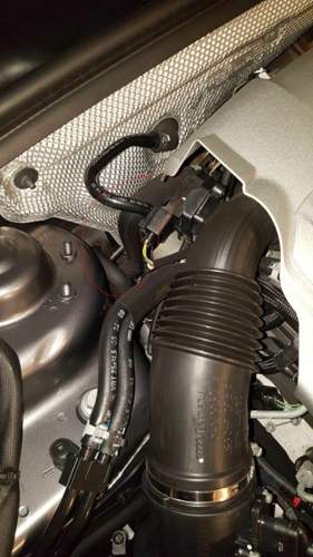

Ich habe seid 1 Monat jetzt meinen ersten 3.0 TDI und ich möchte ihm einen Motorvorwärmer gönnen.
Jetzt bräuchte ich die guten Ratschläge von euch experten 😁 kann ich dieses Modell in meinem Audi einbauen oder passt er wohl nicht? Und welche Schläuche sind es genau wo der Vorwärmer reinmüsste?
Motorvorwärmer Klick!#
Ich habe mal ein Bild gemacht und ich vermute einfach mal das es einer dieser beiden Schläuche sein müsste.
Und seht ihr irgendein Problem wegen dem Vorheizer ? Weil ich weiß nämlich nicht ob dort irgendwelche Ventile im weg sind wenn der Wagen aus ist.
Bin für jede Hilfe dankbar!

Habe mittlerweile einen gefunden der deutlich kleiner ist und auch ganz gut aussieht, jetzt ist natürlich die Frage kann ich den in den Oberen schlauch zwischenanschließen oder wird das wohl nicht passen?
Klick mich! Die Maße sind angegeben mit 12 x 7 x7 cm und hat der A5 überhaupt einen Innendurchmesser von 16 bis 20mm an den beiden schläuchen?

Jetzt noch mal was zum ursprünglichen Thema.
@AudiCCWA schrieb am 6. Januar 2016 um 18:13:57 Uhr:
Man kann leider nicht allzu viel erkennen, sieht mir aber nach dem Rücklauf vom Wärmetauscher aus. Der Vorlauf zum Wärmetauscher geht vom Temperaturgeber -G62- hinten am Zylinderkopf Bank 1 (Beifahrerseite) ab.
Ventile in diesem Sinne gibt's im Kühlkreislauf keine. Nur ein Rückschlagventil hinter dem AGR-Kühler und den Kühlmittelregler.
So ganz trivial ist das mit dem Heizen des Kühlkreislaufes übrigens nicht. Wenn sich das erwärmte Kühlmittel nicht richtig verteilt, kann es sein, dass das Kühlmittel am Temperaturgeber warm ist und der Rest ist kalt. Das Blöde dabei ist, dass das Motorsteuergerät den Wert vom -G62- nimmt, um die Vorglühdauer zu berechnen. Heißt, dass die Kiste dann, wenn es ausreichend kalt draußen ist, nicht mehr anspringt (oder nur äußerst widerwillig). Genau das ist mir nämlich passiert, als meine Standheizung nachgerüstet wurde - und der Bosch-Service hat einen guten Tag gebraucht, den Kühlmittelkreislauf so anzupassen, damit das nicht mehr passiert.
