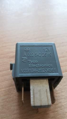

Mein A150 Baujahr 2007 startet nach längerer Fahrt nicht. Keine Startgeräusche hörbar. Nach ca. 45 bis 120 Minuten kann man dann wieder problemlos starten. Ich kann mir nicht vorstellen das der Starter defekt ist weil er dann ja wieder startet.

Könnte das Startrelais sein.

Danke, , aber wie kann man das Start relais überprüfen
Von den Relais sind einige gleich.
Ich habe sie gegeneinander getauscht.
Was kostet ein neues Relais ca. In einer Werkstatt von Mercedes

ca. 30€
Img-20240223
7,50€
Rechte Fußraumverkleidung wegklappen, altes Relais raus, neues rein, Teppich drauf, feddich. Läuft.
Danke, versuche ich

Hallo @Diga
Aufgrund deiner Fehlerbeschreibung ...
startet nach längerer Fahrt nicht (Hinweis von mir = weil warm), ...
weist das eher auf das typische thermische Problem des Starters/Anlassers hin.
Dieses Thema haben wir bei T245 (alte B-Klasse) und W169 schön öfter behandelt.
Beschreibung
Durch die entstandene Motorwärme dehnt sich der Bolzen (der das Starterritzel ausspuren läßt) aus, verklemmt in seiner Aufnahme, und Ritzel kann Schwungscheibe nicht bedienen.
Wenn wieder abgekühlt = Freigängigkeit gegeben, Ritzel spurt wieder aus, und Wagen springt nach Abkühlung wieder anstandslos an. Der Fehler wird aber immer wiederkommen. Eben mehr Zeit mitnehmen bei Einkauf, oder Fahrten ins nähere Umland.
Die Relais sind zwar auch öfter mit dem Alter auffällig (sogenanntes "kleben"), halte ich aber aufgrund deiner Fehlerbeschreibung nicht für ursächlich.
Aber du kannst sie wechseln, Versuch macht klu"ch", sind sie doch eben günstiger zu haben als ein Tausch des Anlassers. Nichts desto Trotz ...bleibe ich bei meiner Behauptung, es liegt am Anlasserritzel welches nicht ausspurt. Zumal wirs im Forum schon x-fach hatten, und ich diese Erfahrung selbst schon machen durfte. Mit völlig identischem Fehlerbild wie bei dir.
