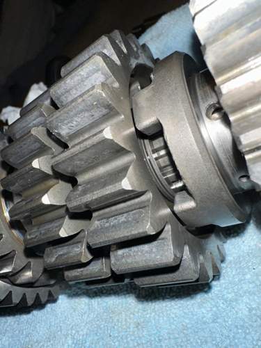

Servus leute, hätte mal ne frage, um bei der Z1000 2010-13 das getriebe auszubauen, ist es notwendig den ganzen motor rauszunehmen? denn wenn ich die Ölwanne unten rausnehme sehe ich ja bereits das getriebe oder nicht?
Seit gestern springt mir der 4te gang raus und wieder rein, es klackert, nehme an das die Gabel krumm ist bzw. das zahnrad ausgewechselt gehört, oder vielleicht liegsts an der schaltung, denn es ruckt 1-2 mal bei vollast dann nichtmehr, und das nur im 4tn gang seitdem ich einen quickshifter eingebaut habe. Und nein an dem shifter liegts nicht, einstellung passt auch. Habe auch gleichzeitig die Position des gang hebels verstellt um es bequemer zu haben, aber daran solls auch nicht liegen oder? Den der 4te gang hört sich anders an beim reinlegen als andere Gänge.
Also ist es möglich, Öl abzulassen auspuff runter wanne runter kupplung ab und dann das getriebe rauszuholen? natürlich in dem fall alles von unten bearbeiten wie bei nem Auto. ?
Danke in voraus Lg Buni

Servus! Hab eben extra mal nachgeguckt, im WHB der 2014-2015er. Das Getriebe sitzt bei der klassisch im Kurbelgehäuse/Motorgehäuse. Demnach muss der Motor raus und gespalten werden.
Es gibt Motorräder mir Kassettengetriebe, wie z.B. die ER6 und Nachfolger mit ähnlichem Motor. Da sieht die Welt anders aus.
Soweit mein Kenntnisstand.
Das Problem hatte ich vor Jahren auch mit dem Motor meiner Zephyr. Da war es der zweite Gang. Es lag an minderwertigen Getriebezahnrädern, bei denen die Klauen zu klein gegossen waren und demnach bei der Bearbeitung keinerlei Befräsung an den Klauen erfahren hatten. Einmal "übergeratscht", ist dann auch die Schaltgabel krumm und der Gang rattert von nun an immer wieder über, wenn man den Gashahn aufzieht.
Den Zusammenhang mit einem Quickshifter kann ich mir nur so erklären, dass die Belastung beim Schaltvorgang jetzt etwas schlagartiger erfolgt und der Fehler dadurch jetzt aufgetreten ist.

danke für die Antwort, bin nochmal ne runde gefahren der fehler liegt zu 100% am Getriebe und nicht am shifter. Kommisch ist nur, das bei vollast es 1 mal knackt dann gehts. Naja werde jetzt mal den motor ausbauen. Kriege ich dann das Kurbelgehäuse getrennt, indem ich einfach die schrauben aufdrehe?

Wenn es einmal aufgetreten ist und es wirklich an den Klauen des Getriebezahnradpaares liegt, was ich von hier aus nicht zu 100% sagen kann, dann kommt es garantiert immer wieder und es wird sicher nicht besser. Das auftretende Drehmoment ändert sich ja auch, beim Hochziehen der Fuhre.
Motor spalten ist keine Angelegenheit für mal schnell am Freitag Mittag, das sollte man wissen. Machbar ist es auf alle Fälle. Alleine der Motor meiner C4 war schon zweimal auseinander. Wenn alle Schrauben aus dem Gehäuse draußen sind, geht das natürlich auseinander. Meist vergisst man eine verdeckte und/oder verdreckte Schraube. Nicht mit Gewalt arbeiten, keine Schraubenzieher zwischen die Gehäusehälften meißeln. Ein Werkstatthandbuch würde ich hierfür wärmstens empfehlen.

danke für die Hilfe :) werde das Getriebe abfotografieren, und weiß nicht welcher zahn welcher gang ist zum bestellen, mal sehen Lg rechne mit rund 300€ zusammen

@kawastaudt hat du einen tipp wie ich das Gehäuse teile? kupplung runter ja, wahrscheinlich motordeckel Li runter, muss die ölwanne auch runter?
sehe ich bereits das getriebe wenn ich bur die wann runternehme? so das ich den fehler feststellen kann ? Lg

Hi. Zylinder und Kopf können draufbleiben!
@badelove: Ohne den Motor genau zu kennen sage ich, die Ölwanne muss ab. Ich vermute, darunter sind auch noch Gehäuseschrauben. Steht aber genau im WHB ;)
