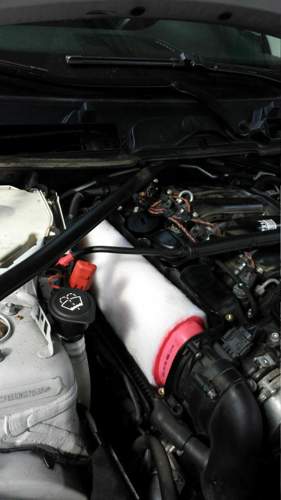

bin verzweifelt auf der Suche nach einer Anleitung für den Wechsel das Luftfilters.
Habe schon diverse Foren wie auch dieses durchsucht aber nur Anleitungen für 325d, 330d und 325i gefunden. Ist einer von denen identisch mit meinem oder hat jemand eine Anleitung für meinen?
Habe den E91 320d Baujahr 2006 (163PS). Habe schon gelesen das er nicht ganz so einfach zu wechseln ist, aber wollte eigentlich nicht wegen einem Luftfilter in die Werkstatt da ja BMW dafür 2,5 Stunden veranschlagt.

also bei meinem 320d (163PS) trifft die Anleitung im e90Forum zu, nicht die von Rayvip (PDF). Werd ihn auch selbst wechseln, aber lass mir noch bis Sommer zeit. Wie waren nun wieder die Wechselintervalle, der erste wurde bei 85tkm von der Werkstatt gewechselt, glaube im Heft steht bei jedem 3. Ölwechsel oder so. Kommt mir etwas lang vor.
Wie lange lasst ihr euch Zeit bis zum Wechsel?
Das PDF File hatte ich auch schon gefunden aber das passt nicht bei dem 320d, der Filter passt nicht und der Einbauort ist auch nicht passend.
Ich habe jetzt schon oft gelesen das der Filter nach 60k KM ganz schön zu sitzen soll und bei ca 20€ Kosten für den Filter ist mir das egal ob der früher gewechselt wird. Ich denke wenn ich unter 3 Stunden dafür brauche dann ist es mir das Wert wenn der kleine wieder gesunde Luft schnuppern kann.
also ich hab für den ersten Wechsel ca. 1,5 Std gebraucht weil ich auch noch um eine passenden Torxnuß fahren musste um die Domstrebe zu lockern.

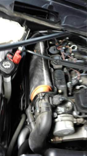

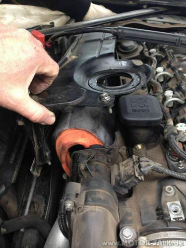

Hier ist eine bebilderte Anleitung:
Link
Bei Punkt 5 wo man die Lufi Schrauben lösen muß kannst auch eine normale SW8 Stecknuß in der Größe 1/4" verwenden. Die passt auch auf die Torxschrauben und da kommt man dann mit ein paar Verlängerungen auch an die hintere, unterste Schraube.

Wurscht - wenn man den Dreh mal raus hat schafft man den Wechsel bestimmt in ca. 50 min. Beim ersten mal wünsch ich dir viel Spaß dabei.
Allerdings hat sich´s schon ziemlich gelohnt. Denn der alte war mit ca. 55tkm ziemlich dreckig und dreht jetzt wieder spürbar leichter hoch.
Hab´s am So gleich auf der AB ausprobiert und hab viel leichter die Höchstgeschwindigkeit erreicht und dann hielt er auch an der Steigung besser die Geschwindigkeit.

Also ich hab ich glaub 2 Stunden gebraucht, habe auch keine Scheu vor solchen Dingen, da auch früher schon Motoren zerlegt. Nur war früher mehr Platz. Hatte alles Werkzeug, jedoch nur eines jeder größe und mache alles sehr bedacht. Weil wenn Werkzeug oder Bits irgendwo reinfallen in die dunklen Abgründe, kann ich auch nicht weitermachen. Und bis ich den Kastendeckel rausgerüttelt gehabt hab, ich hätt beinah aufgegeben.
Aber geschafft, luftigeres Gefühl beim Hochdrehen, stolz auf meine Hobbykünste Nächstes Mal wird wohl auch nicht länger als ne Stunde eingeplant.
