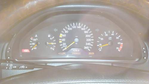

Seit gestern Abend ist auch mein 320 im "kleinen Club" der 250er 🙂 Anbei das "Beweisfoto", dank Dunkelheit leider in bescheidener Qualität.
Zusammenfassend lässt sich nach nun knapp 100tkm sagen: ich hatte noch nie ein so gutes Auto. Musste nur das Nötigste investieren und denke, ich habe riesig Glück gehabt.
Da ich von zuhause arbeite und sich die Zahl meiner Kundentermine in angenehmen Grenzen hält, kamen in diesem Jahr bisher nur etwa 7.000km zusammen. Dauert also noch etwas bis 500.000 😁
Zwei anstehende Reparaturen haben sich quasi von selbst erledigt:
1. ein Parksensor mit gelegentlicher Fehlfunktion. Wahrscheinlich ein Wackler, bin also den Sommer über mit abgeschalteter PDC gefahren und habe das Stossfänger-abbauen immer schön vor mir hergeschoben. Neulich dann an der Ampel ein "tüüüt" aus dem Nichts und eine von selbst wiederbelebte PDC. Seither (immerhin 8 Wochen) 100% einwandfreie Funktion. Fragt nicht...
2. wegen Vibrationen jeweils bei 60 und 140km/h war ich davon ausgegangen, langsam mal die Kardanwelle tauschen zu müssen. Tja, seit ein paar Tagen hab ich die Winterreifen drauf: null Vibrationen. Nix. Scheinbar haben mir die Sommer-Michelins einen Streich gespielt und wollten nach jeweils mehreren Tagen Standzeit wohl erst wieder rundgefahren werden
Aktuell funktioniert also alles, wie es soll. Ich überlege den provisorischen Querlenker-Tausch (ja, Ihr habt's beinahe geschafft) und werde den Wagen demnächst wieder mit dem guten Fluidfilm und MS-Fett zukleistern.
Sonst? Genuss pur!
So. Es warten Abendessen und ein Sangiovese.
Prost,
Timmi
