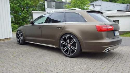

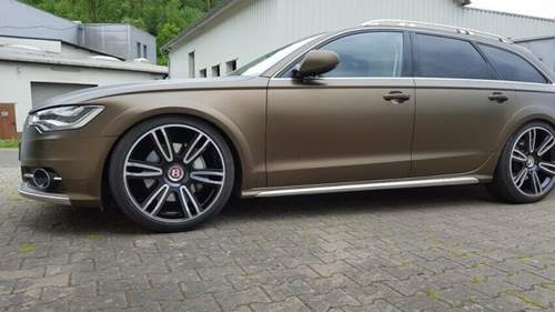

So heute auch mal endlich Zeit gefunden die Sommerpellen draufzuschrauben..😁
Felgen: Bentley 9,5x21 ET41
Reifen: Conti 265/35ZR21
Einzig am hinteren Radlauf werde ich morgen oder übermorgen 2-3mm vom Plastik abschleifen sonst schleift es nirgends und hat überall hin ausreichend Platz udn Freigängikeit..😁
Sorry für die Handy-Pics..

Sieht klasse aus. Hast du dein Auto foliert? Ich finde die Farbe klasse, welche ist das?
Ja ist foliert...nennt sich Matt Bond Goldmetallic.
Ok danke für die schnelle Antwort
Eine schöne Kombination mit der Folierung 🙂
Matt Bond Metallic - war Goldfinger geschützt? 🙂
Schöne Farbe ja..erinnert mich an eine X1 Farbe

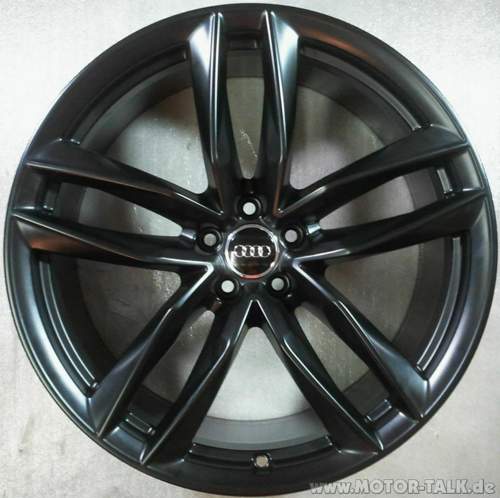

Hallo an Alle :-)
Hat jemand Erfahrung mit diesen Felgen?
Würde mir gern diese Felgen kaufen, weiß nur nicht so Recht ob und mit welcher Rad/Reifen-Kombination ich diese Felge fahren kann?
Fahre einen Audi A6 4G 3.0 TDI 245 PS mit ASS / Luft
Original Audi RS6 Felge in 21 Zoll
Was ist denn die max. Breite die man auf dem Dicken fahren kann?
Vielen Dank vorab
[Von Motor-Talk aus dem Thema 'Audi RS6 Felge 21 Zoll / Erfahrung Rad + Reifen Kombination / 4G0601025CE' überführt.]
Rs6-felge
Wenn es die 21x9,5 mit ET 25 ist, passt die nicht ohne Karosseriearbeiten. Hatte den gleichen Gedanken.
gehört hierher 😉
Ups... :-) aber sie haben ET25
