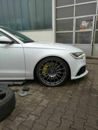

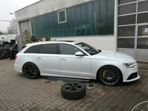

Heute die 21" probe gesteckt...nun sind vorne li. drei Schrauben der H&R Distanzscheiben sind fest...drei Nüsse hat es zerbröselt beim Versuch sie zu öffnen...
Lustigerweise sind die erst vor zwei Monaten das letzte Mal montiert worden, also gammeln nicht schon ewig darauf rum...
9x21 ET37 ist auf jeden Fall zu weit drin...muss mal nach Scheiben schauen...

Schaut soweit super aus-Felgen wollte ich ursprünglich auch!
Was hast du denn für eine Bremse??
S6 Bremse...für die Bi-Tu Bremse gibt es aber keine Freigabe..musst du aufpassen...wollte die jetzt mal locker probe stecken und kurz eintragen lassen...so wird das wieder ein Drama...
War kurz irritiert! :-)
Wegen RS6 Front.....
An sich aber ein guter anblick-mir gefällt das!
Vor allem die gelbe Bremse...;-)
Muss auch noch mal schauen-aber kosten mittlerweile gut was! Und hinter meiner Felge sieht man die kaum....
Es sieht nicht nur besser aus, sie bremst auch besser...und es passen mehr Felgen 🙂

9J mit ET37 will ich ja auch montieren und Plane im Kopf aktuell mit 6mm Spurplatten (die mir aber wegen dem System mit den längeren Schrauben nicht gefallen...). Hast du schon eine Idee, oder gehen 10 mm mit DRM drunter?
Ist echt schwer zu sagen, dachte die kommen weiter raus...
RS Krams ist dran, aber Front ist noch nicht 100% muss nochmals mit dem ins Gespräch..da muss er nachbessern.
Laut ET Rechner gehen 6er Platten...aber ich montiere nur welche mit Nase...geschraubt wäre mir natürlich lieber..aber 10mm ist schon ein Wort.
