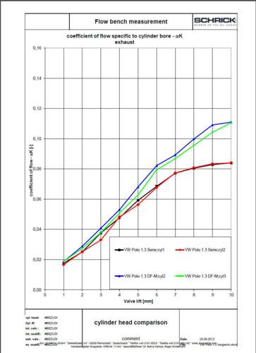

Auf ner Fliessbank hatte ich den Kopf schon, 14% mehr Durchfluss auf der Einlaßseite und 31% mehr auf der Auslaßseite :cool:
krass! sind die vw-köpfe serienmässig alle so kastriert auf der auslassseite? ich dachte, das wär nur bei den vierventilern so...:eek::eek::eek: auf jeden fall top werte! da merkt man halt schon, dass du das schon ein paar jährchen machst...
