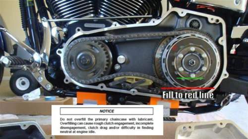

die Primärkette an meiner 1997er Evo Heritage Softail, alles original, klackert. Sie ist lauter als sonst.
An dem kleinen ovalen Seitendeckel ist eine leichte Undichtigkeit zu sehen. Nichts Wildes, es tropft auch nicht auf den Boden.
Wie kontrolliert man die Schmierung der Primärkette?

Gar nicht. Du kannst nur schauen, ob der Ölstand stimmt, oder ob der Kettenspanner noch in Ordnung ist.
https://www.youtube.com/watch?v=wgXBTOMqhNM
Genau!
Stell das Moped aufrecht und gerade hin, nimm das Cover über die 3 Schrauben ab, und schau ob der Ölstand wie im Anhang gegeben ist.
Dann nimmst du das ovale Cover über die 4 Schrauben ab, und kontrollierst die Spannung.
Sollte die Kette zu locker sein (was man vorwiegend bei Standgas hört), dann stelle den
Spanner mal um einen Zahn nach oben.
Primärölstand

@fxstshd schrieb am 15. Juli 2022 um 15:06:58 Uhr:
Genau!
Noch eine Frage zu deinem Bild: das ist ein automatischer Spanner, richtig?
Das ganze Schraubgedöns, das man durch die Serviceöffnung sieht, fehlt dort ja.
Ja, das ist ein automatischer, aber nicht der, den ich in Verwendung habe.

Zunächst habe ich den Servicedeckel abgenommen (steinharte Dichtung) und mit einem Metalllineal das Kettenspiel versucht zu messen.
Es lag irgendwo im Bereich 3/8 - 5/8 Zoll, was zumindest nicht auffällig falsch ist (5/8 ist Spec). Habe mir mit dem Messen schwer getan, aber so wild kann das nicht daneben liegen. Ich glaube(!), das Rasseln kam nicht von einer falschen, gar zu lockeren Kettenspannung.
Es ist der Standard-Kettenspanner verbaut.
Der weiße Plastik-"Schuh" sieht sehr gut aus. Auch die Kette schien optisch ok.
Also Öl abgelassen.
Es kamen in 20 Minuten 80ml heraus!!! 80!!. Knapp 900 gehören hinein...
Kein Wunder, dass das irgendwann mal rasselte.
Ein wenig feiner metallischer Abrieb auf der Ölschraube. Meiner Meinung nach nichts Wildes.
Kupplungsdeckel geöffnet.
Es war keine extra Dichtung vorhanden. Nur der gehäuseseitige, versenkte O-Ring.
Habe neue Dichtungen montiert und 900 ml Öl eingefüllt.
