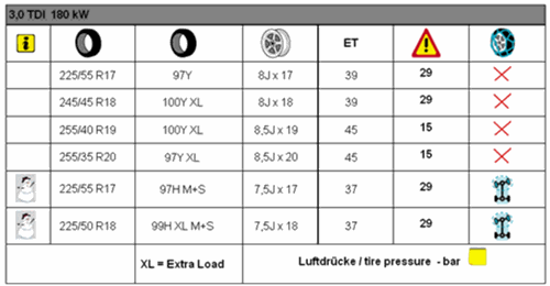

In der Bucht sind massig 19 Zoll Winterreifen die für den 4G angeboten werden. Ich hab meinen Freundlichen sowie den Generalimporteur in Ö darüber befragt ob die für den 180KW TDI zulässig sind.
Das wurde leider verneint weil die nur für den 3.0TFSI sind (220KW).
Jetzt meine Frage: passen die Montagetechnisch trotzdem?
Warum ist da kein "Downgrade" auf den kleineren TDI mit 180KW möglich?

Reifenfreigaben
Meinen VFL BiTdi mit 20-Zöllen und direkt 17-Zoll Winterrädern bekommen. In der COC stehen alle Größen von 17 bis 20 Zoll drin. S-line und Luftfahrwerk vorhanden.
17-Zöller nur mit ET 37.

Hallo zusammen, so nun bin ich auch etwas schlauer.
Wer sein Fahrzeug mit 20 " bestellt hat, darf definitiv nur 19" oder 20 " Winterreifen aufziehen.
Grund hierzu ist dann einen sogenannte 19" Bremsmanlage.
Das würde mir jetzt von Audi bestätigt. Bei meiner Bestellung damals hat mir das kein Mensch
Erzählt, auch nicht mein Händler. Na ja egal 19" oder 20" sehen eh besser aus.

Das ist nicht korrekt, denn in meinem CoC sind auch die 17 und 18" Winterräder eingetragen, obwohl er mit 20" Rotor-Rädern ausgeliefert wurde. Nur der S6 hat die große Bremsanlage und 19" Winterräder als minimale Größe.
Ihr habt aber VorFacelift-Modelle und offensichtlich stehen die kleineren Kombinationen bei euch ja auch in den Papieren
Bei uns hingegen stehen genau diese Kombinationen nicht in den Papieren und auch im Audi-Konfigurator steht zumindest für die 17" Felgen, dass diese nicht in Verbindung mit 20" Sommerrädern bestellt werden können
Für die 18" Felgen findet sich dieser Hinweis zwar nicht im Konfigurator aber wenn man in denOnline-Zubehör-Shop geht, steht sowohl für 17 als auch für 18" Winterräder, dass diese nicht in Verbindung mit einer 19" Bremsanlage verbaut werden dürfen...
Klar ist also schon mal, dass 17" nicht geht - aber irgendwoher muss der Hinweis auf die Bremsanlage und die Eintragung in unseren Bescheinigungen ja kommen
Nichts für ungut, aber wenn du einen 2.0TDI ultra hast, dann kannst du nicht allen Ernstens annehmen, dass eine 19" Bremsanlage verbaut ist. Beim FL 2.0TDI mit 20" eines Freundes sind auch die 18" freigegeben.
Und wenn ich im Audi-Konfi nachschaue, dann sind sehr wohl WR in 17 und 18" bestellbar.
Ich habe auch gerade in der Audi Konfigurator-App nen 320PS TDI mit 20-Zoll Sommer und 17-Zoll Winterrädern konfiguriert. Das ging ohne Probleme.

Siehe Screehnshot... Der Konfigurator gibt es zwar frei, aber der Hinweis steht klar dabei...
@Franzxaver98 hat ja bereits die Info von seinem Händler... ich warte gerade auf meine "Freigabe" 😉
Screenshot
UPDATE:
Heute morgen kam auch von meinem Händler die Bestätigung. Winterräder gibt es nur gemäß der Eintragung in den CoC-Papieren - also 19" oder 20". Die 17er passen gar nicht lt. seiner Aussage. 18" wären hingegen eintragungspflichtig - für ihn jedenfalls sind die Angaben in den Papieren verbindlich (Angabe ohne Gewähr)
Das ganze geht nun an meinen Leasinggeber und Ende nächsten Monats fahre ich wohl 19" 😉

Ich habe einen VFL. Wie ich es weiter oben heraus lesen konnte sind da alle räder drin von 17-20zoll (wenn 20zoll vom werk)
@dr. oetzi
Wenn ich das richtig sehe, bekommst du einen 2.0TDI ultra. Wenn ich den mit 20" konfiguriere, dann kann ich sehr wohl 17" oder 18" Winterräder ordern, ohne daß der Konfi meckert. also sollte auch der nachträgliche Eintrag kein Problem sein.
Du vergisst die Hinweise im Konfigurator und im Zubehörshop - siehe Screenshot...
Der Konfigurator weißt hier zwei Fehler auf. Zum einen unterbindet er nicht die fehlerhafte Kombination aus Sommer und Winterrädern und für die 18" Räder fehlt der Hinweis, daß sie, wie auch die 17" Räder, nicht in Verbindung mit 20/21" Sommerrädern bestellbar sind.
Ich habe es ja jetzt schwarz auf weiß:
17" passen nicht
18" nicht freigegeben
19" freigegeben
Dazu die bereits genannten Angaben in der EG Übereinstimmungsbescheinigung / COC
Zu den genauen Hintergründen habe ich nur die Info erhalten, das wohl ein anderer Bremssättel verbaut ist - die Scheibe ist wohl Serie
