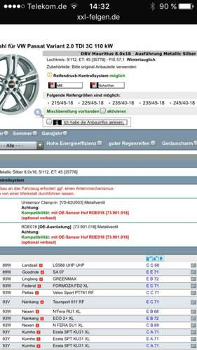

Die DBV Mauritius in der angegebenen Größe haben eine ABE, keine Abnahme notwendig. Einzig der Querschnitt ist leicht abweichend. Quelle: xxl-Felgen.de
Richtig, was Goeris schreibt.
Ich habe für den Passat meiner Frau auch DBV Mauritius mit Reifen 235/40/18 bestellt. Gemäß Gutachten zur Mauritius Felge (8 x 18 ET 45) sind keine Karosseriearbeiten etc. erforderlich. Eine Eintragung ist auch nicht erforderlich. Die ABE (mit Gutachten) reicht dann aus. In der ABE heißt es dazu:
"Für die in dieser ABE freigegebenen Rad/Reifenkombinationen ist die Berichtigung der Zulassungsbescheinigung Teil I gemäß § 13 Fahrzeug-Zulassungsverordnung (FZV) nicht erforderlich"

Hatten wir doch schon alles:
VW Felgen müssen je nach Reifenpaket eingetragen werden; Zubehörfelgen mit ABE nicht.
Quentin
Ja, genau so ist es!
