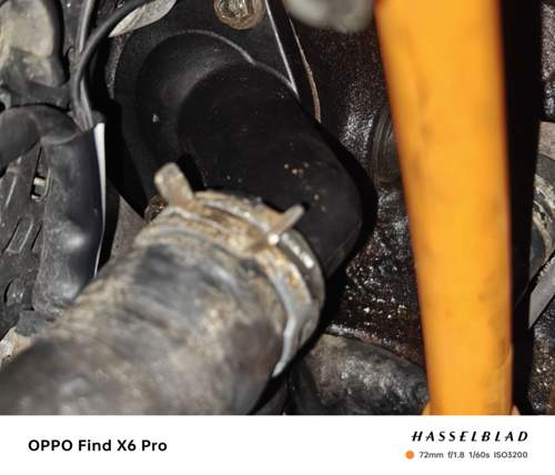

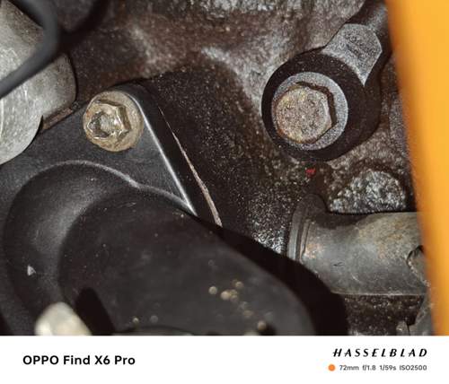

So,Thermostat ist erneuert und 90° Betriebstemperatur bei warmen Motor wieder Standard.
