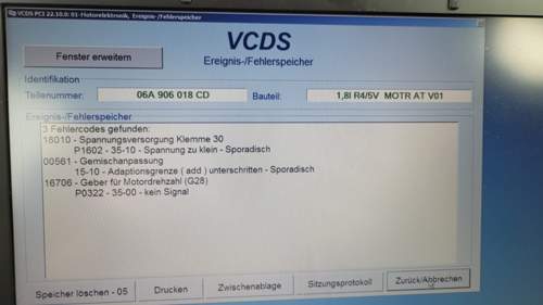

1.8 springt manchmal nicht an
der Audi von meinem Sohn springt zum zweiten Mal nicht an, dann muss man ihn über Nacht stehen lassen, dann springt er an als wäre nichts gewesen.
Der Anlasser zieht immer voll durch, Ruhespannung auf der Batterie ist 12,8V.
Jemand eine Idee, wo man da ansetzen könnte?
Grüße, Thorsten

Was sagt denn der Fehlerspeicher? Für mich klingt das so, als könnte die WFS blockieren...

Hat der A3 Bj.99 eigentlich schon eine OBD 2 Buchse? Mein OBD 2 Diagnosegerät passt da nicht drauf...
Nein, erst ab dem Facelift...
Hi Duke42,
dein Audi hat das KW 1281 VW Protokoll ( nicht OBD2 ) und ist mit einem KKL Interface mit CarPort, VCDS Lite
auslesbar…
Mit freundlichem Gruß
VWveteran
Sollte nichts in deinem Fehlerspeicher stehen und der Wagen orgelt und springt einfach nicht an dann schau mal im Stromlaufplan ob dein MSG über ein vorgeschaltetes Arbeitsstromrelais verfügt. Das gibt nach 20 Jahren gern mal den Geist auf, entweder durch ne kalte Lötstelle oder schlechten Lastkontakt.
Im Moment des startens sollte das anziehen und dein MSG mit Strom versorgen, wenn es defekt ist dann hat das MSG keinen Strom und auch im Fehlerspeicher steht nichts drin.
Bei mir im Golf war das im Motorraum an der Spritzwand verbaut und hatte ne kalte Lötstelle. Wagen sprang meistens im lauwarmen Zustand nicht an. Im kalten gings wieder als ob alles ok ist.

Zündspule sah war wirklich uralt aus und fiel quasi auseinander.
Neue eingebaut, war aber leider nicht der Fehler...
@speedy_blueone schrieb am 13. Februar 2023 um 11:42:41 Uhr:
Ich komme leider nicht an so einen Stromlaufplan, weiß jemand von euch, ob in dem Audi so ein Arbeitsstromkreisrelais verbaut ist?
Hat er bestimmt. Hast du schon geprüft ob ein Zündfunke vorhanden ist wenn er nicht anspringt?
