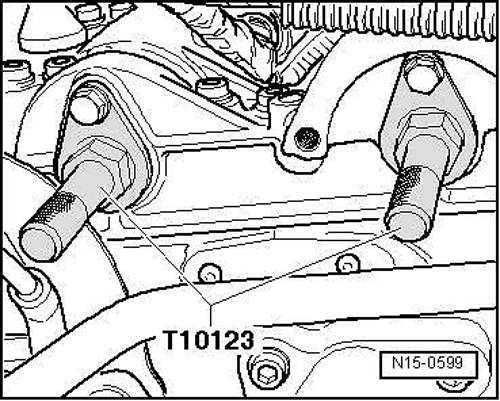

Eigentlich heißt es ja, dass man eine übergesprungene Kette ohne weiteres am Versatz der Nockenwellen zueinander erkennen kann. Um sicher zu gehen, habe ich mir die Arretierwerkzeuge besorgt.
Die Nockenwellen lassen sich ohne Probleme parallel arretieren. Allerdings nicht in Bezug zum OT vom ersten Zylinder - der steht dann an unbestimmter Position!

Wie du die Steuerzeiten am Besten prüfst?
Das geht am Besten wenn du von der Kurbelwelle den Sensor abmachst und dann tust du das Arretierwerkzeug rein stecken und an der Riemenscheibe drehen und auf das Arretierwerkzeug drücken . Es wird irgendwann komplett reingehen dann tust du die Arretierwerkzeuge von den Nockenwellen dran machen wenn diese wie auf den Bildern aussehen dann sollten die Steuerzeiten passen falls nicht dann ist die Kette womöglich gelängt.
Ist es möglich bzw. euch bekannt, dass bei einer übergesprungenen Kette die Nockenwellen zueinander passen, aber nicht zur Position der Kurbelwelle?
Antwort: Nein also falls die Kette übersprungen ist wird der Kurbelwellenwerkzeug rein passen aber einer der Nockenwellen versetzt sitzen und man kann die Schraube nicht rein machen.
Für den Fall der Fälle dass die Kette gesprungen ist solltest du beide Ketten(Von der Ölpumpe und Hauptkette) ,beide Kettenspanner , Zahnräder zu wechseln und die Schrauben von den Kettenrädern.Aber ob man den Motor noch retten kann ist davon abhängig wie viele Zähne die Kette gesprungen ist.
