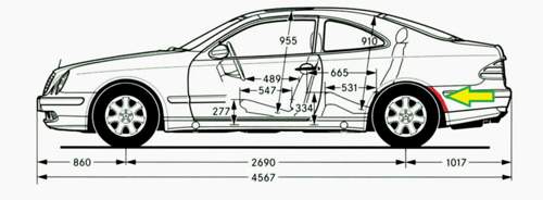

Manchmal steckt der Teufel halt auch im Detail,
die neue Rad/Reifenkombination ist kein Problem.
Da aber bei mir keine AMG Heckstoßstange montiert
ist, werden im Bereich der Radläufe "Rosetten" gewünscht.
Gemeint damit sind die Dinger auf den Bildern unten und...
die sind beim "Freundlichen" natürlich nicht (mehr) lieferbar. :(
Es handelt sich um die Teilenummern:
A2088800505xxxx hinten li.
A2088800605xxxx hinten re.
Ich bin ja eigentlich ganz gut im Auffinden von Teilen für Andere,
in diesem Fall stecke ich jedoch fest und wäre für eure Hilfe dankbar...
Die Teile werden auf die beiden Enden der Heckstoßstange geklebt
und beenden darüber den jeweiligen Radlauf... Grafik.
Vielleicht hat ja auch der schmiddi sowas oder eine Idee woher
ich so etwas gebraucht finden könnte, lackiert werden müßten die eh.
Bei den Schrotties in BO konnte ich leider nichts finden. :(
Grüße, mike. :)

So Mike bin wieder Online.
Habe die vom SLK heute mal an meiner hinteren Stoßstange angehalten und festgestellt das die vom SLK geringfügig anders sind.
Oben müssten die etwas modifiziert werden was möglich ist da die etwa 1,3 cm länger sind und folglich gekürzt werden müssten.
Von der Biegung her wären die jedoch perfekt passend.
Also solltest du keine für den CLK bekommen würde ich dir die entsprechend mit dem Dremel anpassen das die perfekt sitzen.
Habe auf die Schnelle nur Lack Nummer 744 Brilliant Silber Flaps gefunden aber die müssten ja eh lackiert werden.
Gruß Marlon
