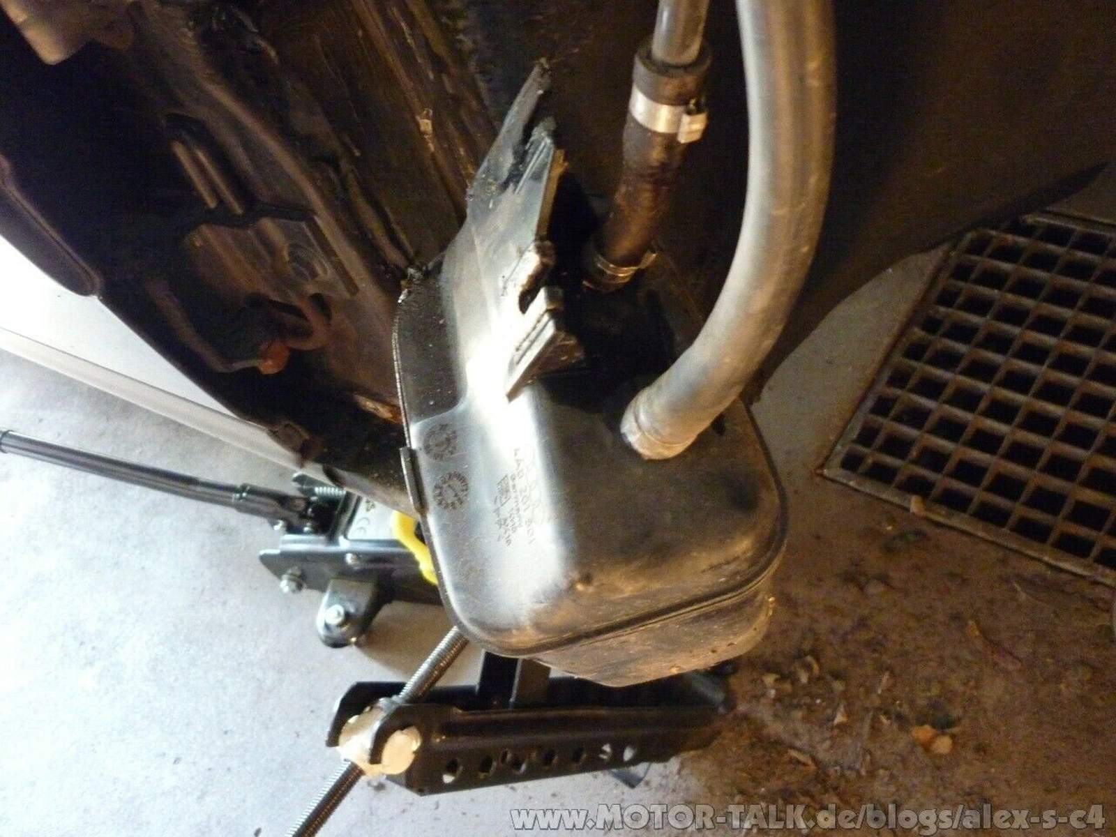

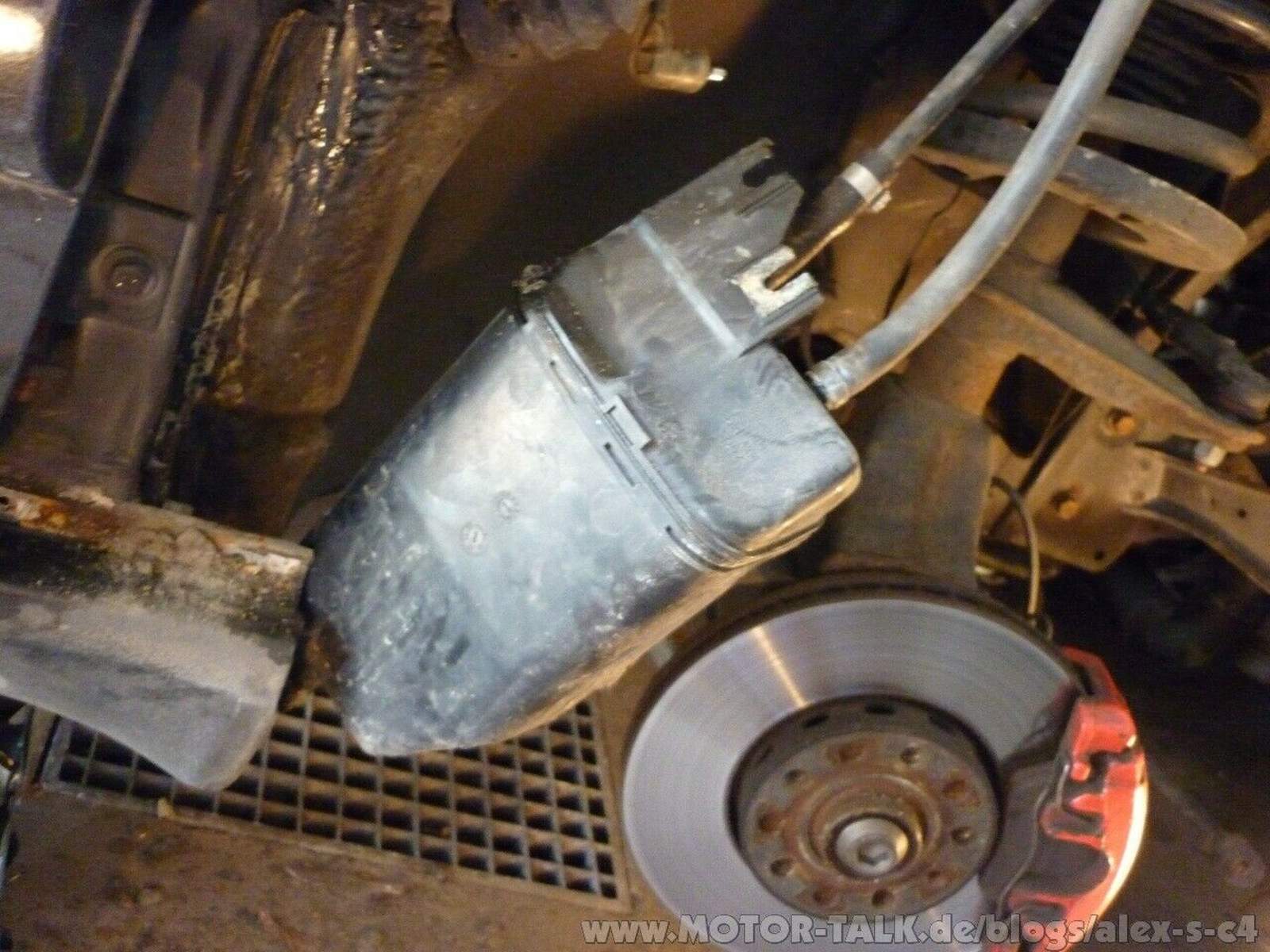

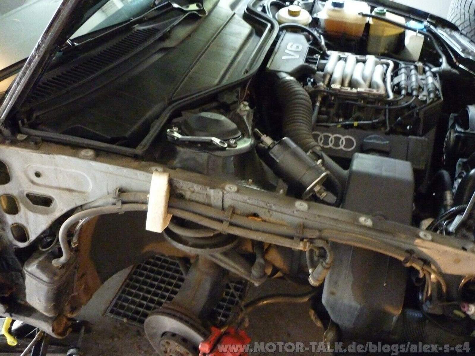

Der Aktivkohlefilter bei meinem Dicken sitzt im rechten Radkasten hinter dem Audi Schriftzug!
Ein defekter Aktivkohlefilter macht sich meist durch starken Benzingeruch bemerkbar!
Zum Tausch des Filter muss erstmal das Radhausgehäuse demontiert werden, dann sieht man ihn schon!
Er ist ca 25x10x15cm und oben gehen 2 Schläuche dran und unten ist ein Entlüftungssystem!
Eine 8er Sechskantschraube und eine 13er Mutter haben ihn bei mir im Radkasten fixiert!
Die Teilenummer ist die 4A0 201 801!

Was ist mit dem Filter ? Gibt es irgentwelche äußerliche anzeichen das er defekt ist ? Außer das es nach sprit richt ?
Bei mir stank es auch aber das lag der dichtung vom tankverschluß.
lg
Mon Jun 20 20:48:09 CEST 2011    |    Psychobiken
also meiner riecht nicht und ist äusserlich iO....könnte mir aber vorstellen, dass das Plastik auch mal stellenweise porös wird und es da raus riecht!

Mein A6 C4 stinkt auch nach Benzin. Allerdings nur nach längeren Standzeiten. Sobald ich nen paar Meter fahre, ist der Geruch weg. Kann es auch an dem Kohlefilter liegen?
MfG
wesi77
Wed Jun 22 23:55:21 CEST 2011    |    Psychobiken
kann...muss aber nicht! wie schauen deine Benzinleitungen aus? ist der Geruch, nur nachm Starten des Motors einige Zeit vorhanden oder länger?
Thu Jun 23 00:00:45 CEST 2011    |    Federspanner51628
Nur nachdem starten eine kurze Zeit!
Thu Jun 23 00:03:03 CEST 2011    |    Psychobiken
habe ich auch ab und an Mal....denke eher, dass das an der Kaltlaufphase beim ABC liegt!
wenn der Filter feddig ist, dann haste sicherlich richtig krassen Geruch im Innenraum und das die ganze Zeit und länger!

ETKA sagt, dass der Filter 120,06 Teuros kostet!
Fri Jun 24 19:30:17 CEST 2011    |    metinyueksel
Den bekommt man man in der Bucht um die 50 bis 60 Euro!
Wenn der defekt ist, stinkt es Permanent nach Benzin - igitt igitt igitt .....😁
