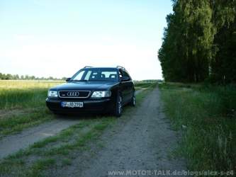

:DEs war mal wieder ein Sonntag...Frauchen nicht zu Hause....beide Dicken dreckelitsch....Sonne schien..
somit wurde erstmal der S gewaschen, da ich mit dem dann mal Fotos machen wollte!
Wie es die letzten Male aber auch war.....ich war kaum fertig mit dem Waschen...fing es an zu pissen!
:rolleyes:Ganz toll! Egal....im Regen dann noch den A6 geputzt!
Nach dem Regen kam glücklicherweise wieder die Sonne durch und das Shooting viel doch nicht ins Wasser!
Als location diente das Mühlenmuseum und der Hammersteinpark (ehmaliges Kasernengelände).

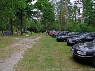

Es war endlich wieder soweit.....langersehnt....mit voller Vorfreude.....AUDI C4 Treffen...und zwar diesmal in der Lüneburger Heide...genauer gesagt in Müden/Örtze auf dem Campingplatz Sonnenberg!
Dieses Mal für mich ein großer Vorteil, dass ich nur gute 70km fahren musste!:D
Wollte DO eigentlich schon eher da sein, konnte aber aufgrund von Putz und Monatgearbeiten erst gegen 20Uhr auf dem Platz eintreffen!
Kaum angekommen, erstmal die alten C4 Kollegen und Freunde begrüßt, wurde mein neuer Dicker erstmal betrachtet und als schick beurteilt! :cool:Das freute mich schon mal, da ich auf den letzten Drücker:rolleyes: noch einige Änderungs/Verbesserungsarbeiten durchführen musste und teils noch nicht ganz fertig war!
Nach kurzer Zeit wurden schon die ersten Teile ausgetauscht...und ich bekam ein sehr schickes S Leuchtenband und meine Kardanwelle, die ich dringends benötige um den S endlich mal bisschen S mässig zu bewegen!:)
Es folgten lange Gespräche und Diskussionen....nebenbei wurden natürlich immer die Dicken betrachtet und kleine Veränderungen der anderen Fahrzeuge wahrgenommen!
Da ich den ganzen Tag noch nichts gegessen hatte, schob ich mir erstmal paar Koeken in den Wanz, die der Thomas aus Niederlange mitgebracht hat! Verdammt lecker die Teile, aber das war mir nicht genug!
Hatte ja auch schliesslich extra fett Fleisch eingekauft...somit wurde Kohle auf den Grill gekippt und schön flambiert! Fleisch wurde aufgelegt und von mir Grillmeister immer schön umgerührt....habe von meinem Fleisch zwar nicht wirklich was abbekommen, aber dafür wurden meine Grillkünste mal wieder gelobt!:D:D:D:D
An dem Abend ging es dann um ca 0:30 ins Bettchen im Dicken! Wie sich herausstellte, sollte die Nacht aber schon gegen 8 zu Ende sein, als Paparazzis meine Scheiben streichelten und mich in Schläfer Pose abgelichtet haben! Naja wenigstens habe ich net gesabbert oder am Däumchen genuckelt:D:D:D
