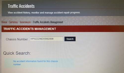

Nachtrag: eine Anfrage auf der homepage des "Emirates Vehicle Gate" hat ergeben dass das Fahrzeug unfallfrei ist.
