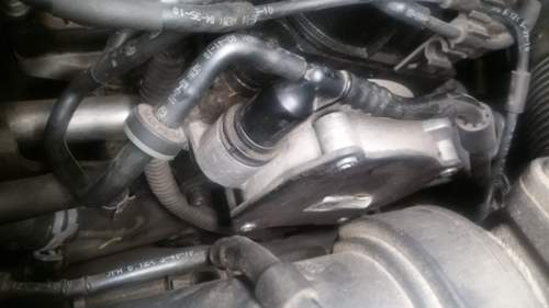

Mein Golf ist letztens in den Notlaufprogram gesprungen, da der Partikilfter zugesetzt war.
Wir haben dann versucht mit Mega Macs 56 eine Notregeneration anzustoßen, hier ging es nicht automatisch und es zeigt an das man die Drezahlregler auf ca. 2500 umdrehungen halten soll. Dies ging ungefähr 10 min und 15 min Irgendwann ist hat das Fahrzeug echt heftig aus dem Auspuff gequalmt und gestunken. Da mir das nach einiger zeit nicht koscher war habe ich aufgehört. Als ich los fahren wollte war das Bremsen nicht mehr möglich, nach Kontrolle ist die Unterdruckpumpe laut Mechaniker. Jedenfalls steht das Fahrzeug jetzt an der Seitenstraße.
Das ist die Teilenummer der unterdruckpumpe:
03l 145 207
Allerdings brauche ich auch eine Dichtung und weiß nicht welche hier die richtige ist.
Vielleicht kann mir hier eine die richtige Teilenummer geben.

Die steht auf dem Teil selbst drauf.
Auf einer Seite steht 03l100d und auf der anderen Seite der Pumpe steht halt die Nr. Oben.
Themenstarteram 14. August 2022 um 16:20
@autopeter99 schrieb am 14. August 2022 um 17:08:50 Uhr:
Ich würde als erstes mal die Unterdruckleitung kontrollieren. Die haben gerne Haarrisse und dort geht der Unterdruck verloren. Die Leitung von der Pumpe zum Bremskraftverstärker. Die Pumpe geht durch das hochdrehen des Motors nicht so einfach kaputt.
MFG:
Laut Mechaniker wurde wohl ein Stecker an der Unterdruckpumpe abgezogen und da war kein Druck drauf oder so ähnlich. Daher meinte er das die Pumpe durch ist.
Hier nochmal ein Bild der Unterdruckpumpe.
Ich muss aber auch sagen der Motor wurde echt Heiß, laut Temperaturanzeige war er zwar auf 90 Grad aber trotzdem wenn man die Haube aufgemacht hat war es schon heiß und der Ausspuf hat extrem geraucht.
Versteh nicht, normal hätte der Motor automatisch eine Notregeneration starten müssen und nicht das hier dann nach anstoßen die Drehzahl Manuell hochgehalten wird.
In der Unterdruckleitung ist ein Rückschlagventil drin, damit der Unterdruck im BKV bleibt. Wenn man den Schlauch von der Pumpe abzieht muss dort kein Unterdruck sein, wenn der Motor nicht läuft. Bei abgezogenen Schlauch und laufenden Motor muss dort ein Unterdruck sein. Einfach den Finger oder eine Plastiktüte drauf und sehen ob da ein Unterdruck aufgebaut wird. Andern falls ist die Pumpe def. Aber meist ist die Leitung an einer Stelle gerissen oder undicht. Die Leitung auf deinem Bild mal genau verfolgen und kontrollieren ob da nicht irgend wo was undicht ist.

@Melek1000 schrieb am 14. August 2022 um 18:11:51 Uhr:
Ok,da fehlen zwar 3 Ziffern,aber wenn man die ergänzt,kommt
das schon eher hin.
Die Teilenummer für die Dichtung lautet;
03L 145 215 K
