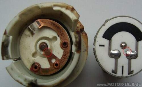

Ich wollte der Menschheit einfach mal was Gutes tun und hier eine Möglichkeit kundtun, mit der man man sein Drosselklappenpotentiometer reparieren kann.
Mein Golf 2 (BJ89) ging im Stand immer mit den Drehzahlen rauf und runter und drehte im Schnitt im Stand viel zu hoch. Die VW-Werkstatt meinte: Drosselklappenpoti defekt - 200€ für das Neuteil.
Wucher für einen regelbaren Widerstand im Plastikgehäuse!
Ich habe nun einfach das Ding ausgebaut, neben der Achse ein kleines Loch in das Gehäuse gebohrt und ordentlich Kontaktspray rein gesprüht. Die Achse etwas bewegt, Spray rasulaufen lassen. 1-2 Wiederholungen, dann trocknen lassen.
Seit dem läuft der Golf seit ca. 1 1/2 Jahren anstandslos.
So kann man also das Drosselklappenpotentiometer reinigen bzw. reparieren. Drosselklappenpotentiometer Problem behoben.

Um es noch mal ganz genau zu machen.
Bei meinem Golf 2 Vergaser handelt es sich um einen elektronisch geregelten Vergaser. Für einen Golf 2; BJ 89; Benziner; mit Kat; 1,6 l Hubraum
Auf dem Drosselklappenpoti steht:
Pierburg
7.21150.00 und
051133154
Er ist weiß und voll ververblombt bzw. verklebt. Man kann ihn also nicht öffnen.

Also ganz genau reingebohrt habe ich:
In die Seite, die im Vergaser steckt. Da guckt ja diese Metallachse raus. Die ist ja quasi so erhöht auf einem Plastik"sockel". Neben diesem Plastiksockel habe ich dann in das Gehäuse gebohrt.
Ein kleines Stück Klebeband habe ich dann zum schließen drauf gemacht. Dreck kann da eh nicht ran kommen, da ja diese Seite am Vergaser anliegt, wenn man es anschraubt.
Vorsichtig wäre ich nur beim reinbohren, damit kene Plastikrümel in das Gehäuse fallen. Poti also evtl. über Kopf halten, beim Bohren und von unten reinbohren.

Ursache ist übrigens, daß sich der Abrieb der Kohlefläche über die Jahre hinten an einem der Kontakte sammelt und dadurch die Kennlinie nicht mehr linear ist. Der Schleifer erzeugt so im unteren Drehzahlbereich (Standgas) nahezu einen Kurzschluß, wodurch die Drehzahl stark angehoben wird.
und das kann durch diese methode mit kontaktspray echt behoben werden? wenn sich dort abrieb sammelt, könnte man nicht noch zusätzlich versuchen, durch das loch zb mit nem staubsauger dort was raus zu holen?
Der Staubsauger arbeitet mit einem Luftstrom.
Mit nur einer Bohrung wird man im Potentiometer keinen Luftstrom erzeugen können.
Das Kontaktspray ist, wie auch jede andere Flüssigkeit, in der Lage den Kohlestaub abzulösen.
Ein vollständiger Abtrag der Ablagerung ist so zwar nicht möglich, aber auch nicht nötig.
Der Vorteil des Kontaktsprays gegenüber anderen Flüssigkeiten besteht darin,
daß die Komponenten des Potentiometers durch die Flüssigkeit weder angegriffen, noch verschmutzt werden.
