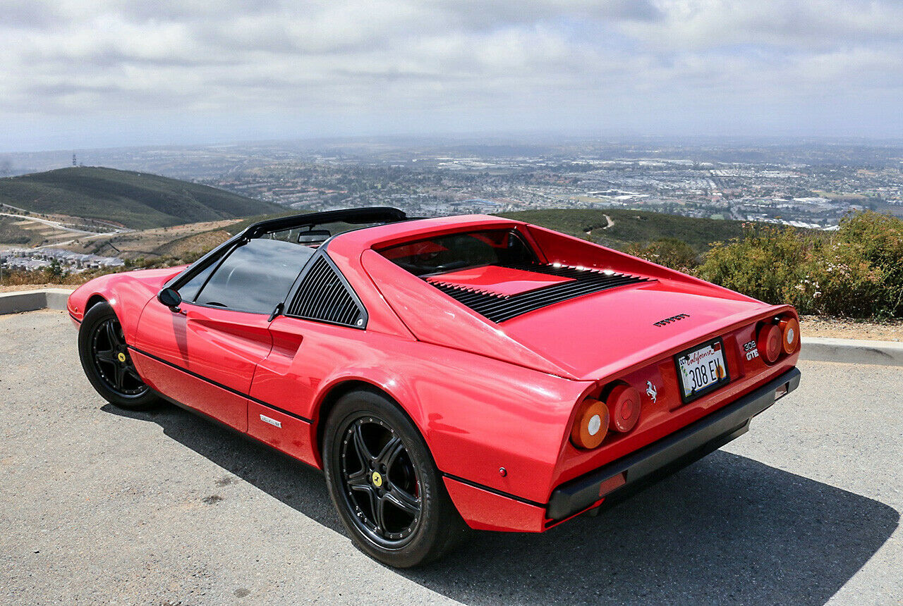

Lautlos und schnell: Dieser Ferrari 308 fährt mit Strom Lautlos und schnell: Dieser Ferrari 308 fährt mit Strom Quelle: Electric GT
San Diego – Die Frage war nie, ob es passiert. Sondern wann. Jetzt gibt es ihn, den ersten Ferrari mit Elektro-Antrieb. Er kommt allerdings nicht aus Maranello. Ferrari-Boss Sergio Marchionne sagte kürzlich, er halte die Idee eines Elektro-Ferrari für „obszön“. Die Ruhe in einem Tesla Model S würde ihn stören. Anders die Schrauber der amerikanischen Firma Electric GT. Sie haben einen 308 GTS zum Stromer umgebaut.

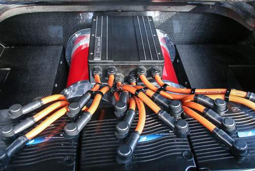

Der originale V8 saß im Ferrari quer hinter den Vordersitzen. Für den Elektro-Traum änderten die Schrauber das Layout. Drei Elektro-Motoren des Typs „AC-51“ stecken längs im Motorraum. Einer auf Höhe der Getriebe-Eingangswelle, die beiden anderen versetzt darüber - in V-Anordnung und damit möglichst nah an der Optik des Originalmotors. Zwei Riemen verbinden die Aggregate. Ein gekürztes und gedrehtes Transaxle-Fünfganggetriebe von Porsche (Typ Q50) sitzt davor und leitet das Moment an die Hinterräder.

Gemeinsam leisten die Elektromotoren 225 Kilowatt, also umgerechnet 306 PS. Hinzu kommen fast 450 Newtonmeter Drehmoment. Der Hersteller nennt ein Benzin-Äquivalent von 415 PS. Ende der 1970er leistete der 308 GTS vergleichsweise schmale 223 PS und 284 Newtonmeter Drehmoment.
Lithium-Ionen-Akkus mit 30 Kilowattstunden Kapazität erlauben eine Reichweite von rund 160 Kilometern. Mehr wäre möglich gewesen, langfristig ist sogar eine Option auf die doppelte Reichweite geplant. Mit der kleinen Batterie bleibt aber das Gewicht niedrig. Electric GT gibt ein Leergewicht von etwa 1.520 Kilogramm an – 45 Kilogramm mehr als die Basis.
