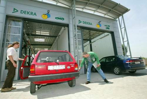

HU-Untersuchung: Ab 2015 lesen die Prüfer bei neuen Autos alle Fehler der Assistenzsysteme aus. Bisher erfolgt nur eine Sichtprüfung der Airbag-Kontrolleuchte HU-Untersuchung: Ab 2015 lesen die Prüfer bei neuen Autos alle Fehler der Assistenzsysteme aus. Bisher erfolgt nur eine Sichtprüfung der Airbag-Kontrolleuchte Quelle: dpa/Picture Alliance Fahren also 100.000 Autos herum, deren Insassen bei einem Crash hochgradig gefährdet sind, weil ihre Airbags sich bei einem Unfall nicht öffnen?
HU: Nur Sichtprüfung der Kontrolleuchte
Genau weiß das niemand. Die Marktführer im HU-Geschäft, TÜV und Dekra, publizieren keine Zahlen zu festgestellten Airbag-Defekten. Ihre Prüfer, wie auch die des KÜS und des GTÜ, prüfen ausschließlich die Funktion der Airbag-Kontrollleuchte.
Wenn sie funktioniert, wird davon ausgegangen, dass das System funktioniert. Luftsack, Zündpatrone und Co. werden nicht überprüft, das wäre „teurer, als die Systeme im Zweifel auszutauschen“, sagte ein HU-Prüfer gegenüber MOTOR-TALK.
Nutzlos ist die Sichtprüfung nicht, denn wenn hier ein Problem auftritt, verhindert eine Schutzschaltung das Auslösen des Airbags. Dann ist meistens etwas an der Kontroll-Elektrik kaputt, zum Beispiel korrodierte Steckverbindungen, defekte Kabel. Am Airbag oder der Zündvorrichtung treten Schäden dagegen so gut wie nie auf.
