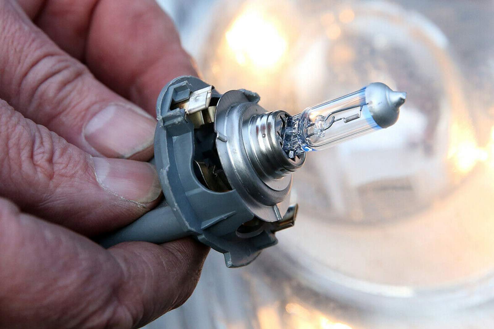

Doch schon die Scheinwerfer können Bastler vor unlösbare Aufgaben stellen. "Die sind oft so verbaut, dass man alles Mögliche ausbauen muss, bevor man an die Glühbirne kommt", erläutert Caasmann. Wer unsicher ist, ob er den Birnenwechsel selbst durchführen kann, dem rät Clysters, einen Blick ins Handbuch zu werfen. "Da steht drin, wie man eine Glühbirne wechselt, wenn man sie wechseln kann."
Einfacher Leuchtmittelwechsel ist Vorschrift
Der Verdacht, dass die Hersteller Bauteile auch deshalb kompliziert verbauen, damit ihre Vertragswerkstätten und die Hersteller von Originalteilen gute Geschäfte machen, sei naheliegend, sagt TÜV-Mann Jürgen Wolz. In vielen Fällen seien die Schwierigkeiten aber auch gestalterischen Prioritäten geschuldet. Und: "Bei den Leuchtmitteln ist es wieder etwas besser geworden, seit eine EU-Richtlinie vorschreibt, dass die relativ leicht austauschbar sein müssen."
