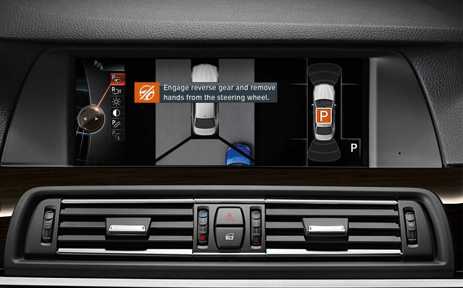

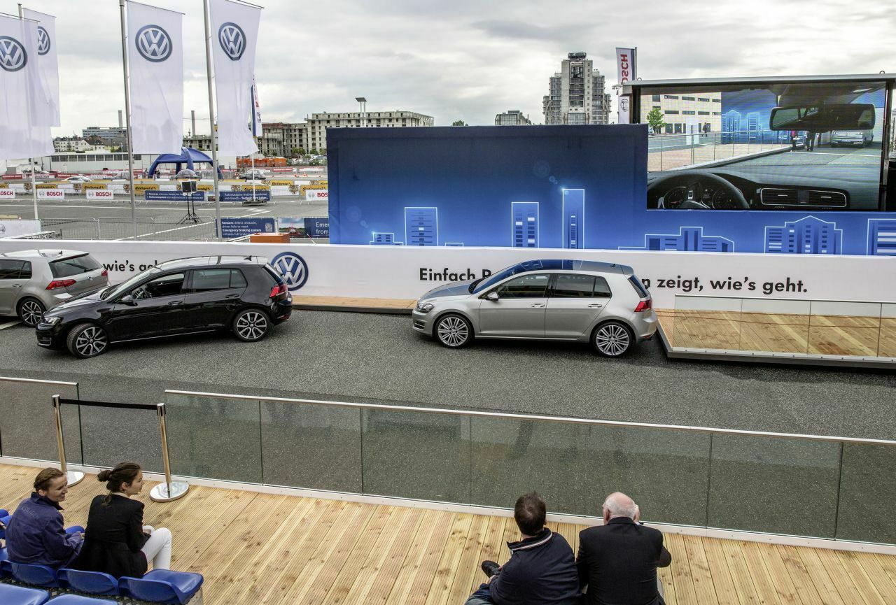

VW auf der IAA: Das ganz ohne Fahrer selbst parkende Auto ist derzeit noch Zukunftsmusik VW auf der IAA: Das ganz ohne Fahrer selbst parkende Auto ist derzeit noch Zukunftsmusik Quelle: Volkswagen Was nach Zukunft klingt, ist in der Gegenwart längst kein Problem mehr. Volkswagen stellte auf der IAA im September ein ähnliches System vor. Und in der neuen Mercedes S-Klasse oder dem BMW X5 parkt das System das Auto ebenfalls selbstständig. Der Fahrer muss zwar an Bord bleiben (und das durch permanentes Knopfdrücken beweisen), den Rest erledigt aber ein Technik-Orchester. Das Ausmessen der Längs- oder Querlücke, das Lenken und Gas geben, Bremsen und Gänge wechseln.

Ab Herbst 2013 zuerst im 5er, dann im X5: BMWs neuer Parkassistent kann fast alles allein Ab Herbst 2013 zuerst im 5er, dann im X5: BMWs neuer Parkassistent kann fast alles allein Quelle: BMW Autonomes Einparken ohne Fahrer an Bord wird es sobald also nicht geben. Denn es berührt den Grundsatz von 1968: „Jedes Fahrzeug und miteinander verbundene Fahrzeuge müssen einen Führer haben“.
