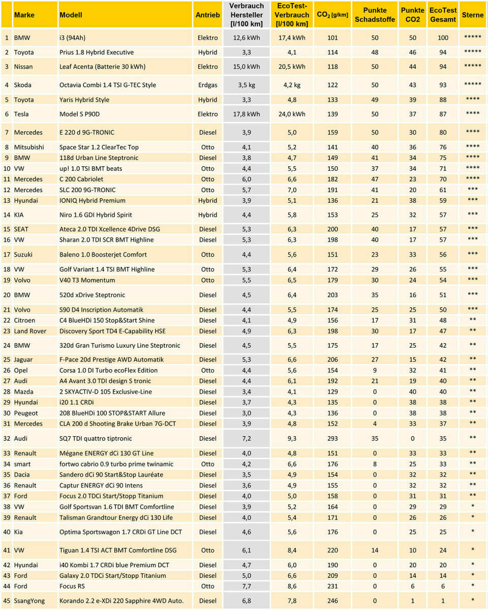

München – Mit Ranglisten ist das so eine Sache. Wer oben steht, kann tief fallen. Bislang standen viele Diesel beim ADAC Ecotest weit oben. Doch jetzt hat der Club die Bedingungen verschärft, und die Diesel rauschen ab. Wer nach dem alten Schema auf vier Sterne kam, schafft jetzt oft nur zwei. Der Mazda2 mit 105-PS-Diesel zum Beispiel oder der Peugeot 208 BlueHDI mit 100 PS. Der Ford Galaxy 2.0 TDCi rutschte von drei auf einen Stern.
Ein paar Highlights gibt es. Zwei Diesel landen unter den jetzt getesteten 45 Modellen immerhin in den Top-Ten: Die neue Mercedes E-Klasse als 220d mit dem neuen Diesel OM 654 (Platz 7) und der BMW 118d (Platz 9). Was den ADAC dazu veranlasst, an die Hersteller zu appellieren: Abgastechniken bitte so einsetzen, dass sie „über alle Betriebszustände Emissionen wirksam verringern“. Die beiden Modelle zeigten, dass das „technisch machbar ist“.
Doch für ganz vorn in der Öko-Hitliste wird das nicht reichen. Unter die Top 5 schaffen es zwei Elektromobile, zwei Hybrid-Modelle und ein Erdgasauto. Platz eins geht an den BMW i3, bei dem der ADAC den geringen Stromverbrauch von 17,4 kWh pro 100 Kilometer lobt. Der Nissan Leaf (Platz 3) ist mit 20,5 kWh deutlich hungriger.

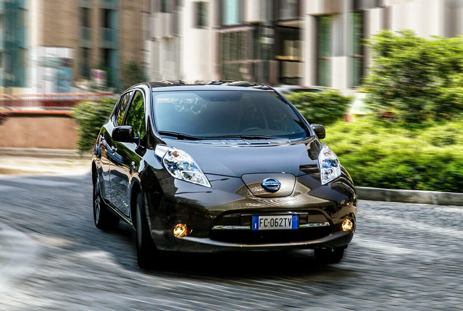

Auf Platz drei folgt im Ecotest des Automobilclubs das zweite Elektroauto, der Nissan Leaf mit 30-kWh-Akku Auf Platz drei folgt im Ecotest des Automobilclubs das zweite Elektroauto, der Nissan Leaf mit 30-kWh-Akku Quelle: Nissan

Die E-Mobile spült vor allem die volle Punktzahl beim Schadstoffausstoß nach vorne. Da lokal weder Stickoxid noch Kohlenmonoxid, Kohlenwasserstoffe oder Partikel ausgestoßen werden, gibt es hier 50 von 50 erreichbaren Punkten. Weitere 50 Punkte verteilt der ADAC für den CO2-Ausstoß. Für die Gleichbehandlung von Elektroautos und Plug-in-Hybriden mit Verbrennern soll die Berechnung aus Kraftwerksemissionen sorgen. Herangezogen werden alle CO2-Emissionen „von der Quelle bis zum Rad“.
Der i3 bekommt wegen des vergleichsweise geringen Testverbrauchs in dieser Kategorie die volle Punktzahl, der zweitplatzierte Toyota Prius 1.8 Hybrid kommt immerhin auf 46 Punkte und schlägt knapp den Nissan Leaf, der zwar die vollen 50 Punkte bei der Schadstoffwertung erreicht, beim CO2 aber nur 44 Punkte. Knapp dahinter mit insgesamt 93 Punkten landet der Erdgas-Skoda Octavia Kombi 1.4 TSI G-Tec, gefolgt vom Toyota Yaris Hybrid auf Platz fünf (88 Punkte).
Der erste reine Benziner folgt erst auf Platz acht mit dem Mitsubishi Space Star 1.2 Clear Tec. Überhaupt, Benziner: Die meisten modernen Direkteinspritzer patzen beim Partikelausstoß, also beim Feinstaub. Und das gilt nicht nur für Autos mit viel Leistung wie dem Ford Focus RS. Auch VW Tiguan 1.4 TSI oder Opel Corsa 1.0 Turbo ecoFlex können kaum Punkte bei den Schadstoffen sammeln. Sie bekommen vom ADAC 14 und 9 Punkte. Beim Opel wurden außerdem erhöhte NOx-Emissionen festgestellt – eigentlich eher ein Diesel-Problem.

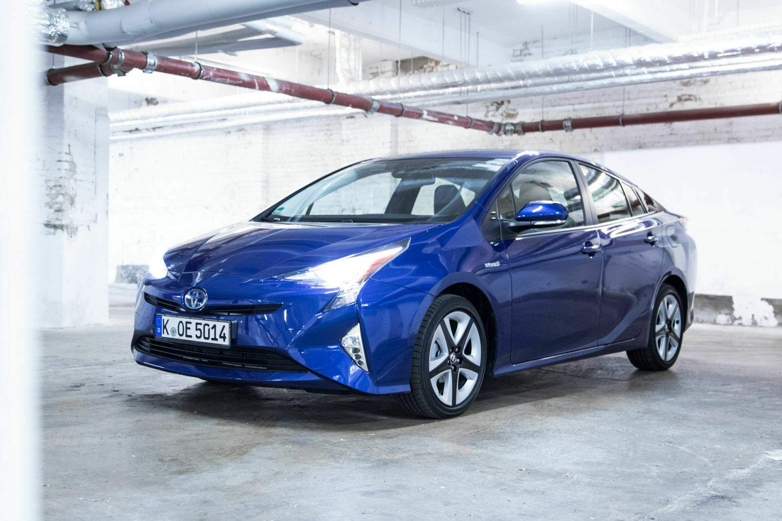

Toyotas Prius 1.8 Hybrid landet mit insgesamt 94 Punkten auf Platz zwei im ADAC Ecotest, der Testverbrauch lag bei 4,1 Litern Toyotas Prius 1.8 Hybrid landet mit insgesamt 94 Punkten auf Platz zwei im ADAC Ecotest, der Testverbrauch lag bei 4,1 Litern Quelle: MOTOR-TALK

Alle Ergebnisse inklusive der ermittelten Verbräuche findet Ihr in der Galerie, die Bedingungen des neuen ADAC Ecotests im Einzelnen findet Ihr hier (pdf).
