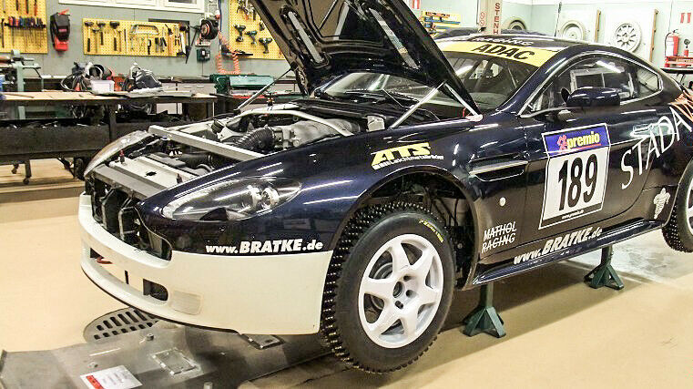

Entspannt auf dem Fahrersitz: Kari Mäkelä Entspannt auf dem Fahrersitz: Kari Mäkelä Quelle: Kari Makela | Makela Auto Tuning Oy Mäkelä und sein Team haben aus einem Aston Martin V8 Vantage GT4 einen Rallye-Renner gebaut. Am 30. Dezember 2014 sei der Wagen in Finnland angekommen. Bis zur Arctic Rallye am 22. Januar 2015 war er regelkonform umgebaut, inklusive Abnahme durch die Motorsport-Organisation FIA.

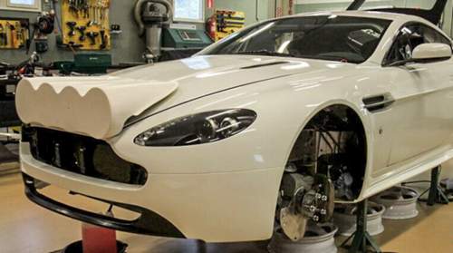

Anprobe der Scheinwerfer-Halter Anprobe der Scheinwerfer-Halter Quelle: Kari Makela | Makela Auto Tuning Oy Die größte Herausforderung war die Suche nach einem Rallye-Fahrwerk für Schotterpisten“, erklärt Mäkelä. Im Zubehör gibt es nichts – Aston Martin sind im Rallyesport schließlich ähnlich selten wie Formel-Wagen bei Langstreckenrennen. Die holländische Firma Intrax habe deshalb binnen einer Woche vierfach verstellbare Stoßdämpfer angefertigt. Die erhöhen die Bodenfreiheit des Aston von 60 auf 160 Millimeter.
Mäkeläs Team installierte zudem Spike-Reifen in 145/85 R16 auf Compomotive-Felgen, Brembo-Bremsen, einen Unterfahrschutz, Zusatzscheinwerfer und einen riesigen Handbremshebel.
