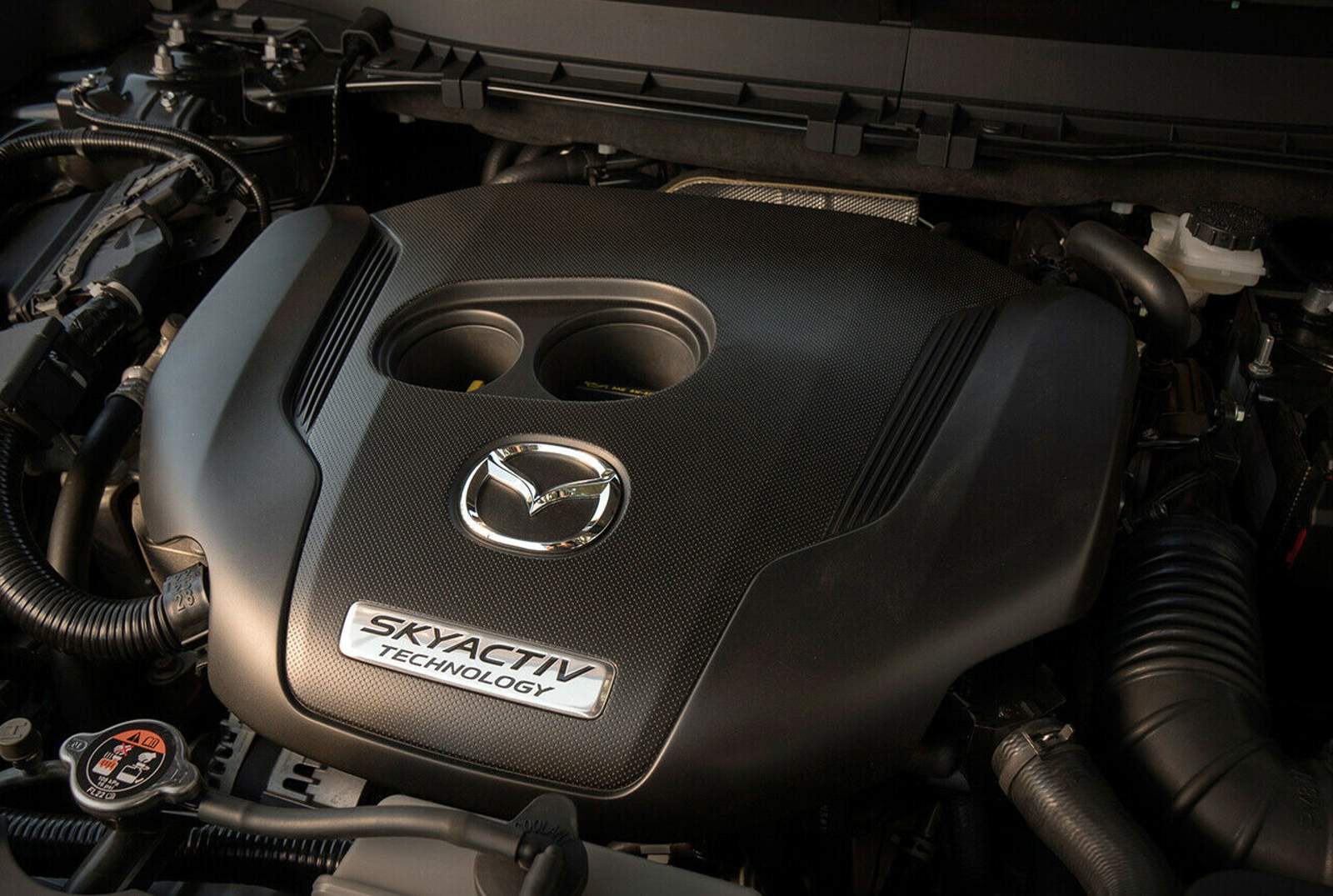

Die Autoentwickler suchen stets nach Rezepten gegen das Turboloch. Die jüngste Variante kommt von Mazda. Die Japaner, die bisher auf Saugbenziner setzten, bauen im großen SUV CX-9 einen Turbobenziner ein. Der 2,5 Liter große Vierzylinder nutzt einen einfachen Kunstgriff: Das Abgas wird bei niedrigen Drehzahlen durch kleinere Öffnungen zur Turbine geführt. "So, als würde man die Öffnung eines Gartenschlauches zum Teil mit dem Daumen verschließen, erreicht man durch den kleineren Auslass einen höheren Druck", sagt ein Ingenieur.
Deshalb spreche der Turbo bei niedrigen Drehzahlen um bis zu 25 Prozent schneller an, das Turboloch sei kaum mehr spürbar, und der Motor arbeite insgesamt effizienter. Gegenüber dem V6-Vorgängermotor sei der Vierzylinder 20 Prozent stärker, aber auch 20 Prozent sparsamer.

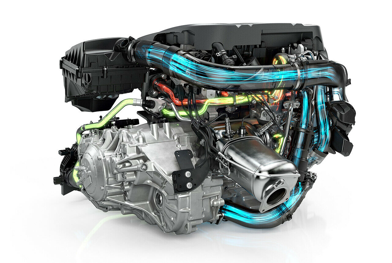

Bei Volvo geht man einen anderen Weg. In den neuen Topmodellen S90 und V90 führen die Schweden einen Diesel mit der so genannten Powerpulse-Technik ein. Dieses System speichert laut Pressesprecher Michael Schweitzer mit einem elektrische Kompressor Luft in einem Drucktank. Wird der beim Anfahren von der Motorelektronik geöffnet, strömt diese Druckluft gegen das Turbinenrad und beschleunigt den Verdichter. "Das Ergebnis ist ein spontaneres Fahrgefühl", sagt Entwicklungschef Peter Mertens.
