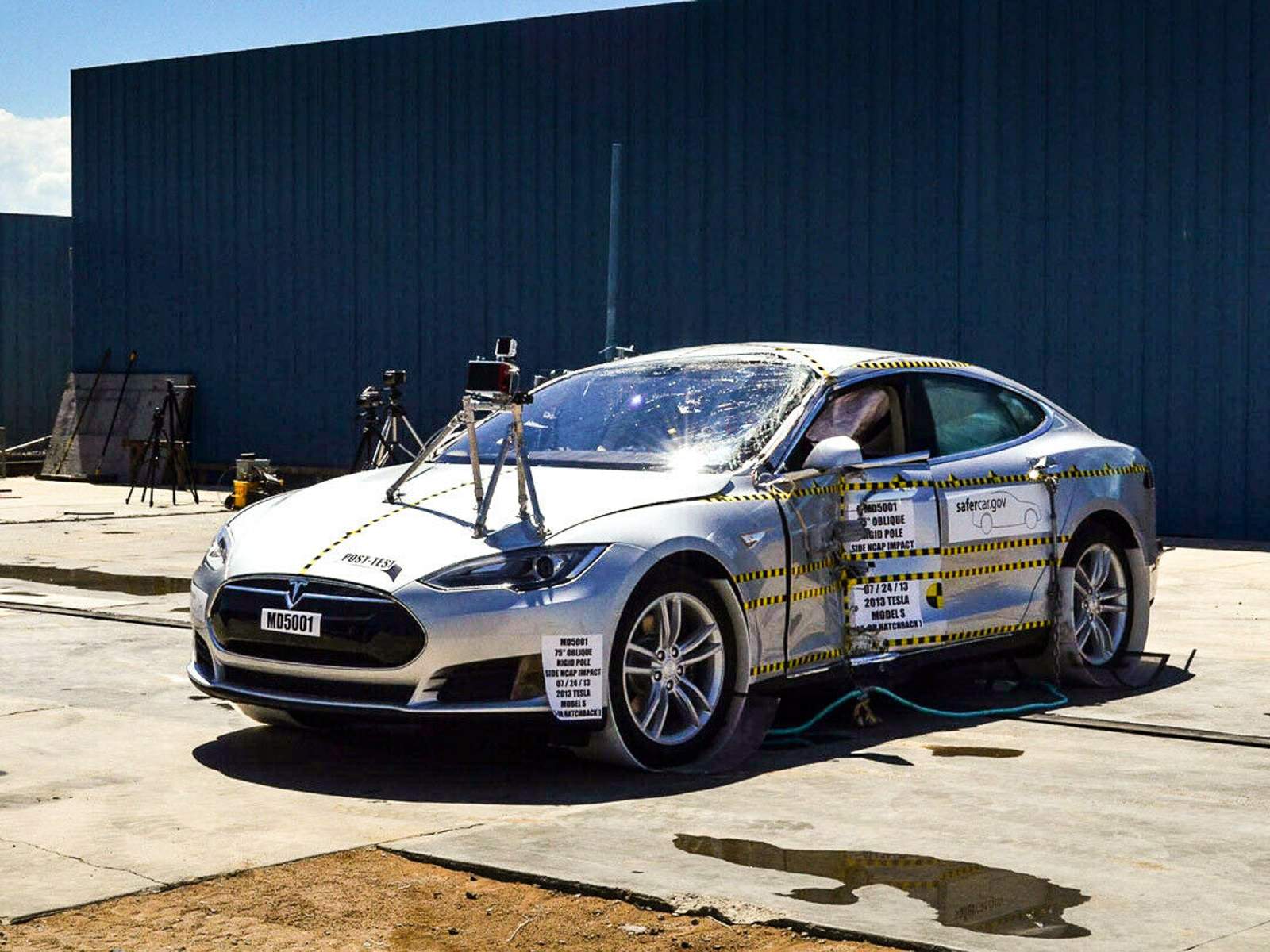

Das Model S nach dem Seitencrashtest. Es könnte schlimmer sein Das Model S nach dem Seitencrashtest. Es könnte schlimmer sein Quelle: NHTSA

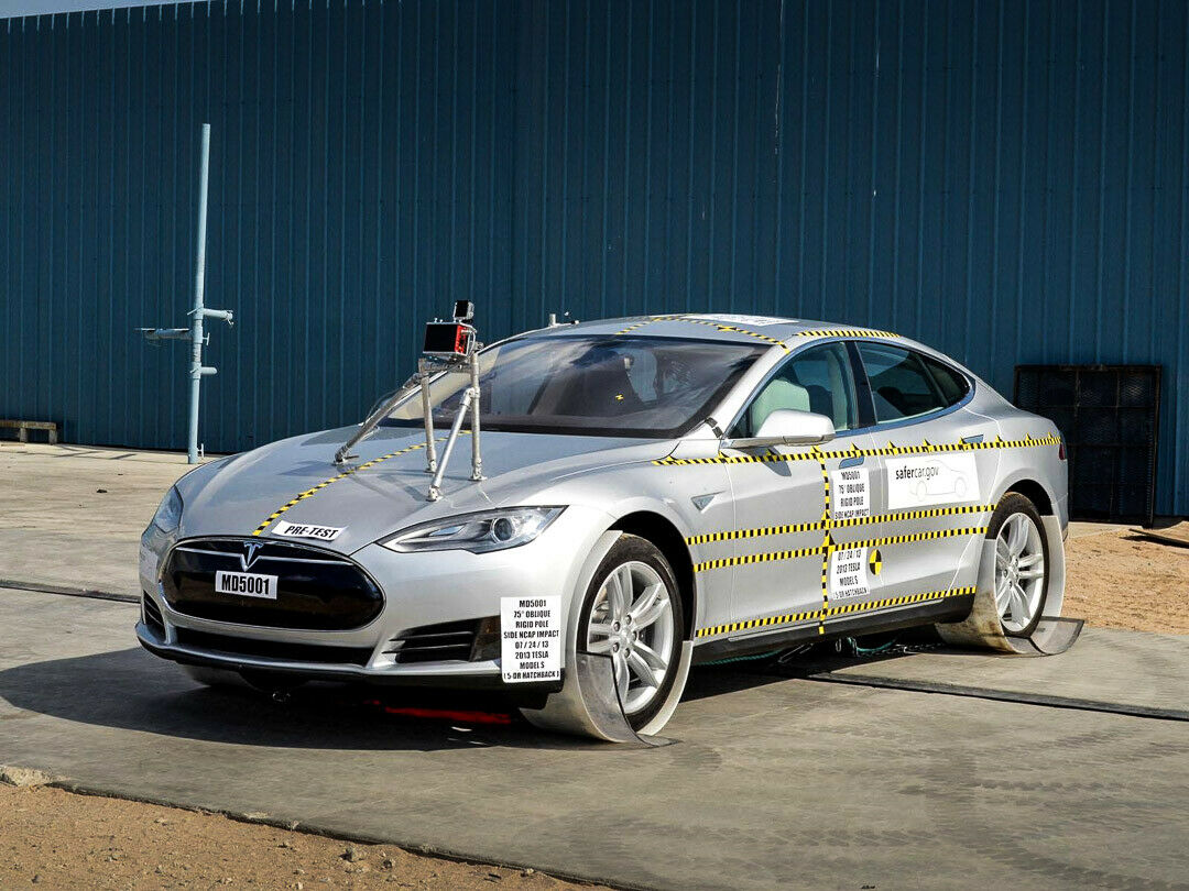

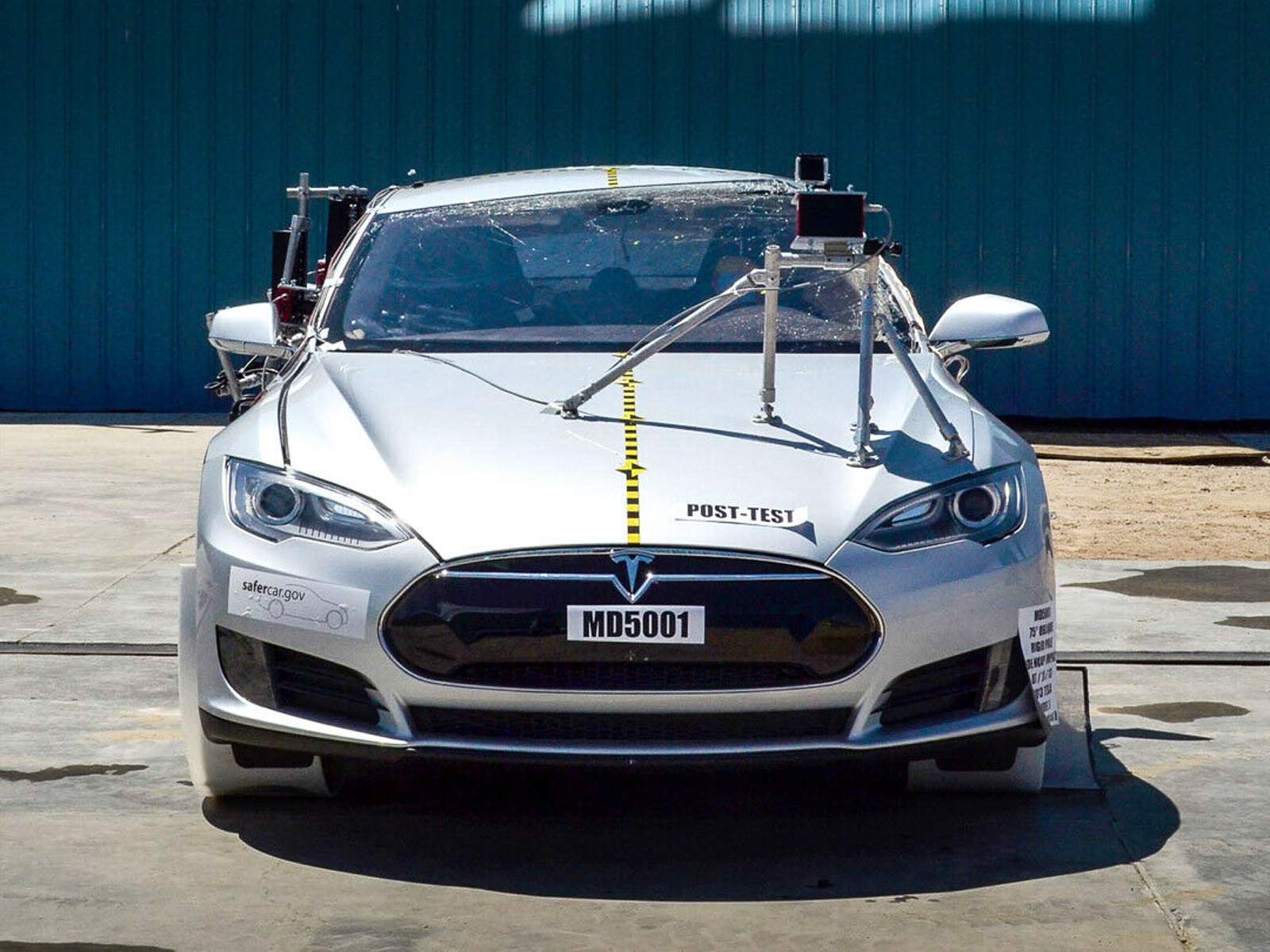

Gecrasht und vermessen. Das Model S schnitt in allen Tests mit Top-Wertung ab Gecrasht und vermessen. Das Model S schnitt in allen Tests mit Top-Wertung ab Quelle: NHTSA

Ein Grund für das dennoch sehr gute Abschneiden der Elektro-Limousine ist das Fehlen eines Verbrennungsmotors in der Frontpartie. Es ermöglicht eine bessere Knautschzone, die einen größeren Teil der Aufprallenergie absorbieren kann. Die nach innen wirkenden Kräfte werden reduziert, das Verletzungsrisiko der Insassen sinkt. Beim Seitenaufprall kam das Model S dank in die Seite integrierter Aluminiumstreben auf Bestwerte.
Um den seitlichen Überschlag zu simulieren, sollen die NHTSA-Tester laut Tesla-Boss Elon Musk die übliche Testanordnung geändert haben. Die amerikanische Behörde bestätigte das bis jetzt nicht.
Dank der im Wagenboden platzierten Batterien besitzt der Viertürer einen derart tiefen Schwerpunkt, dass ein Überschlag im realen Fahrgeschehen nur schwer möglich ist. Die Wahrscheinlichkeit dafür liegt bei nur 5,7 Prozent. Am Ende erwies sich das Dach des Wagens dank der verstärkten B-Säulen als außerordentlich standfest.
