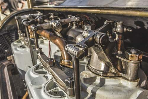

35 PS und Simplex 40 sind deshalb besonders, weil sich Daimler damit von Kutschenbau und motorisiertem Dreirad verabschiedete. Erstmals kam ein Vierzylinder mit Kühler und geschlossenem Kühlsystem zum Einsatz. Rund 8.000 Vierkantröhrchen vergrößern im Bienenwabenkühler die Kühloberfläche und senken die Motortemperatur.
Der Simplex 40 ist der älteste erhaltene Mercedes Der Simplex 40 ist der älteste erhaltene Mercedes Quelle: Daimler Erst mit dieser Erfindung des Konstrukteurs Wilhelm Maybach konnten größere Motoren mit hoher Drehzahl unter der Haube ohne Probleme arbeiten. Dazu steuern Nockenwellen Ein- und Auslassventile – bis dahin zog Unterdruck beim Einsaugen die Schnüffelventile herunter.
Durch diese Steuerung steigerte sich die Leistung erheblich, der Gaswechsel erfolgte schneller und genauer. Über die offene Schaltkulisse lassen sich fünf Gänge einlegen, darunter ein Rückwärtsgang. Das Differenzial gleicht in Kurvenfahrten die Geschwindigkeiten der Räder aus. Technik, die im Grundsatz noch heute zur Anwendung kommt.

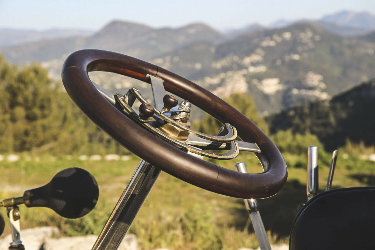

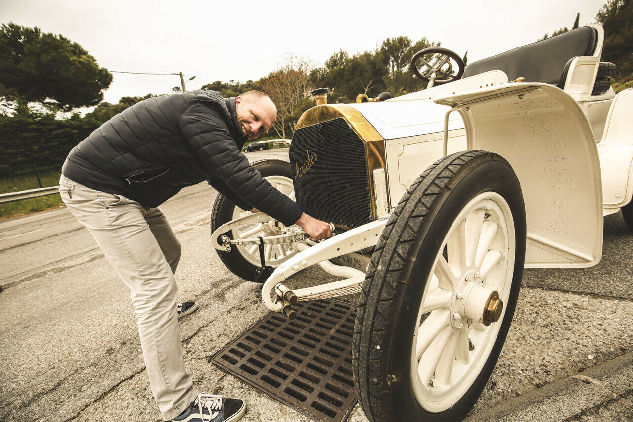

Anzeigen für die Verlustschmierung: Wenn diese Röhrchen austrocknen, dann geht es dem Motor schlecht Anzeigen für die Verlustschmierung: Wenn diese Röhrchen austrocknen, dann geht es dem Motor schlecht Quelle: Daimler Doch bevor der Motor läuft, heißt es ankurbeln. Dazu müssen Piloten den Benzinhahn aufdrehen, Benzindruck per Hand aufbauen, die Zündung am Lenkrad auf sehr spät stellen und eine Kurbel in die Hand nehmen. Sie sitzt auf dem 40 Kilogramm schweren Schwungrad, das direkt mit der Kurbelwelle verbunden ist.
Es braucht dicke Oberarme und viel Schwung, bis der warme Motor läuft. Erst nach fünf Versuchen gelingen zwei nacheinander folgende Umdrehungen mit der Kurbel, und der Vierzylinder startet. Die Ventile schnattern, die Karosserie schüttelt sich. Mit ein bisschen mehr Handgas am Lenkrad und früh eingestellter Zündung beruhigt sich das Auto.
Die eigentliche Herausforderung folgt nun: Anfahren und schalten. Statt drei Fußpedalen besitzt der alte Mercedes deren vier, zwei davon sind für die Bremse. Dazu kommen zwei Hebel rechts neben dem Fahrer: ein Schalthebel und noch einer für die Bremse.

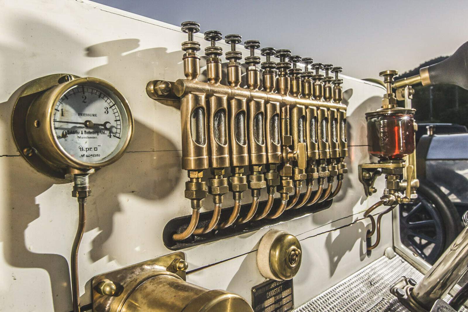

Modern: Nockenwellen steuern die Ventile Modern: Nockenwellen steuern die Ventile Quelle: Daimler Bis zu rund 1.000 Umdrehungen dreht der Motor hoch, dann folgt der nächste Gang – geschaltet wird nach Gehör, einen Drehzahlmesser gibt es nicht. Die Zündung bleibt auf früh, die rechte Bremse tabu. Besser ist es, nur mit links zu bremsen oder gleich die Handbremse zu nehmen. Denn die rechte Bremse schnürt das Gas ab – und noch mal Ankurbeln muss nicht sein. Unverzichtbar während der Fahrt ist der ständige Blick auf die zehn Tropfengläser. Durch sie läuft das Öl an einzelne Schmierstellen des Motors als Verlustschmierung, dank Gravitation ganz ohne Pumpen. Laufen die Gläser leer, kann der Motor trocken fahren. Das wäre teuer.
