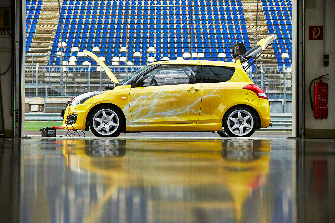

Ein bisschen Wildheit schadet uns nicht, dachten deshalb ein paar deutsche Suzukianer anno 2012 auf der Automesse in Leipzig. Und stießen ein Projekt an, wie es selten eines gab. Die Verschmelzung des Swift-Pkw mit dem Herzstück des Hayabusa-Motorrads. Unter der kundigen Hand des Kfz-Meisters, Rallye-Profis und Ur-Bayern Niki Schelle entstand ein einzigartiger fahrender Turbo-Kreisel-Japaner.
400 Kilo unter der Serie
Das Herz eines Motorrads im Swift-Heck: Der Hayabusa fährt theoretisch genauso schnell vorwärts wie rückwärts, wenn der Fahrer sich traut Das Herz eines Motorrads im Swift-Heck: Der Hayabusa fährt theoretisch genauso schnell vorwärts wie rückwärts, wenn der Fahrer sich traut Quelle: Suzuki/Christoph Michaelis Das, was jetzt rollt, ist genial. Den zahmen 1,6er-136PS-Vierzylinder des Swift tauschte Schelle gegen einen auf 330 PS gepuschten 1,3er-Hayabusa-Turbo-Motor. Der treibt ganz rallyelike die Hinterräder des ehemaligen Fronttrieblers an.
Und weil die Rückbank eh schon draußen war, räumte das Team auch sonst alles aus dem Karren, was nicht dem Vortrieb dient. Stattdessen kamen rein: Rennschalensitze mit Sechs-Punkt-Gurt und Gitterrohrkäfig. Ergibt ein Renngewicht von 720 Kilo statt 1.150 Kilo.
