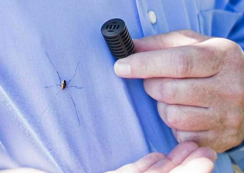

So sieht das Spinnenabwehrsystem "Spider Screen" aus. Links davon: Ein Vertreter der heimtückischen Tankanlagen-Bewohner So sieht das Spinnenabwehrsystem "Spider Screen" aus. Links davon: Ein Vertreter der heimtückischen Tankanlagen-Bewohner Quelle: Ford Bei uns weniger bekannt: Neben Mazda musste auch Suzuki in den USA Rückrufe wegen Spinnenbefall durchführen. Neben Ford befassen sich auch Honda und Hyundai mit dem Thema, zu Rückrufen kam es dabei bisher jedoch nicht.

Ford gibt jetzt Einblicke in die Arbeitsweise seines Arachniden-Teams. Das setzt sich intensiv mit der Lebensweise der Tiere auseinander: „Diese Spinnen sind nicht sesshaft. Sie sind Jäger, ständig auf Achse“, sagt der Ingenieur David Gimby. Ihre Kokons bauen die gelben Sackspinnen also nicht, um Beute zu fangen. Stattdessen legen sie darin ihre Eier und suchen im Winter Unterschlupf. Deshalb weben sie die Kokons so dicht wie möglich.
Die Ford-Lösung debütierte 2004 in einem Pkw: Ein zylinderförmiger Gitterstopfen soll die Tiere daran hindern, in das Innere der Tankanlage vorzudringen. Der Schutz halte primär die „großen, problematischen“ Tiere ab, sagt David Gimby. Gleichzeitig bleibe die Tankentlüftung sauber und funktionsfähig, teilt Ford mit.
Eine verbesserte Version des „Spider Screen“ will Ford in manchen Modellen sogar global einbauen. Dabei beschränkt sich das Verbreitungsgebiet der autoliebenden Krabbeltiere auf Amerika. Im kommenden Focus RS, der 2016 auf den Markt kommt, steckt für alle Märkte der Anti-Spinnen-Zylinder. Damit der hochgezüchtete Turbomotor nicht das düstere Lied von „The Cure“ anstimmen muss: „Spiderman is having me for dinner tonight“.
