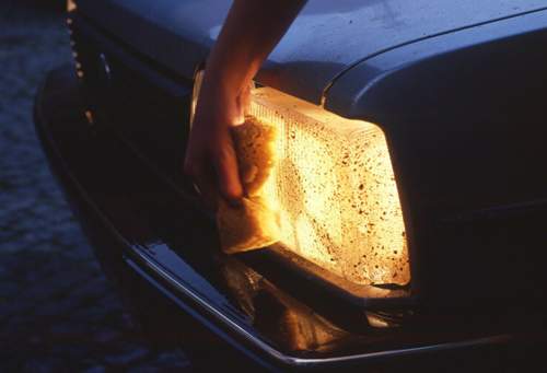

Bei älteren Scheinwerfern, deren Reflektoren blind werden, können sich neue Teile lohnen. Buric rät, zuerst die Reflektoren zu reinigen und die Scheinwerfer richtig einstellen zu lassen. Zu tief eingestellt, ist das Sichtfeld bei Dunkelheit eingeschränkt. Stehen sie zu hoch, blenden sie andere. Außerdem lassen sich die Glaskörper-Lampen wechseln, wenn von innen Spuren oder Ablagerungen zu sehen sind.
