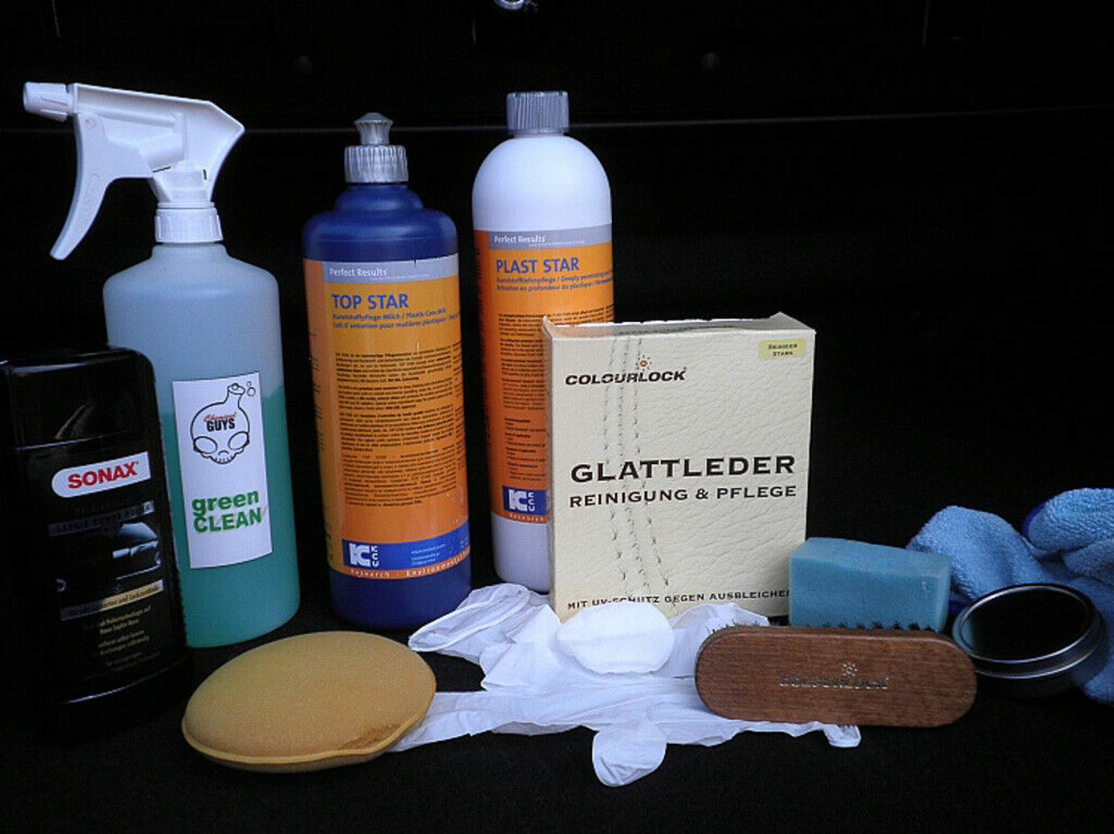

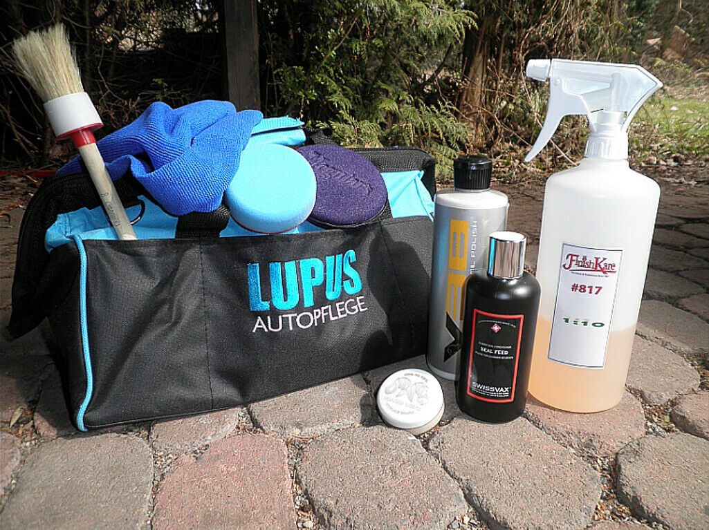

Das Fahrzeugpflegeforum hilft bei der Wahl der richtigen Reinigungsmittel Das Fahrzeugpflegeforum hilft bei der Wahl der richtigen Reinigungsmittel Quelle: MonaLisa_22 Alles beginnt mit Wasser. MonaLisa empfiehlt zwei Eimer (mind. 13 Liter). Einen für Shampoo, einen mit klarem Wasser zum Ausspülen. Zwei Microfaser-Waschhandschuhe sind Pflicht. Die Kür wären Waschhandschuhe aus Merinowolle (Prädikat: sehr teuer). Unverzichtbar: das große Trockentuch aus Microfaser.
Was sonst noch: Auto-Shampoo, Reinigungsknete, säurefreier Felgenreiniger, Flugrostentferner (für hartnäckigen Schmutz), Versiegelung oder Wachs („Last Step Product“), Kunststoffpflege, Schmutzradierer, Allzweckreiniger, Chrom- und Edelstahlpolitur. Welche Mittel was können, lest Ihr im Fahrzeugpflege-Forum. Von Kombiprodukten rät MonaLisa ab – die sind immer nur ein Kompromiss.

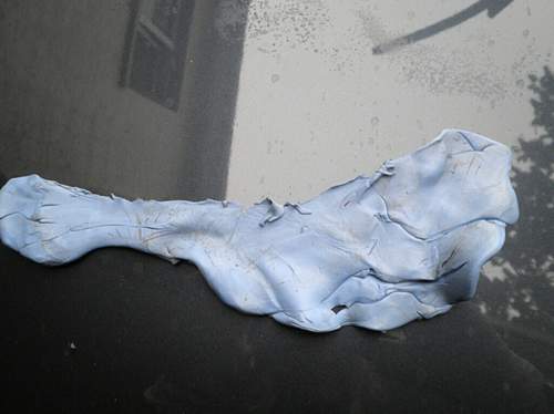

Hartnäckige Rückstände lassen sich mit Reinigungsknete beseitigen Hartnäckige Rückstände lassen sich mit Reinigungsknete beseitigen Quelle: MonaLisa_22 Am Anfang jeder Reinigung steht die Handwäsche. Wie und wo, das regelt jede Gemeinde anders. Einige Waschbox-Betreiber erlauben keine mitgebrachten Reinigungsmittel. Aber: Wer freundlich fragt und Stoßzeiten meidet, bekommt oft eine positive Antwort.
MonaLisa arbeitet wie folgt: Erst spült sie mit klarem Wasser den gröbsten Schmutz vom Auto. Dann sprüht sie die Felgen mit säurefreiem Reiniger ein und lässt ihn maximal zehn Minuten einwirken. In der Zeit wäscht sie Blech, Glas und Plastik. Mit viel Wasser und Shampoo, von oben nach unten. Den Handschuh spült sie immer im klaren Wasser aus, bevor sie zum nächsten Karosserieteil übergeht. Einen Handschuh nimmt sie für die oberen zwei Drittel des Autos, den anderen für den Rest. Danach duscht sie das Auto mit enthärtetem Wasser ab, entfernt hartnäckigen Schmutz wie Harz und Teer mit Reinigungsknete und spült erneut mit klarem Wasser.

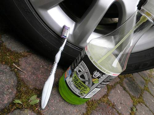

3. Felgen reinigen: Vorsicht bei aggressiven Mitteln
Für die Felgen: Ein säurefreier Reiniger Für die Felgen: Ein säurefreier Reiniger Quelle: MonaLisa_22 Je nach Material reagieren Felgen unterschiedlich auf Reiniger, darum immer erst an unauffälliger Stelle testen. Meistens genügt es, säurefreien Reiniger mit Bürste und Pinsel einzuarbeiten. Bei eingebranntem Bremsstaub helfen aggressivere Mittel. Die letzten Spuren löst man mit Flugrostentferner. Aber Achtung: Aggressive Reiniger dürfen nicht mit Bremsen und Reifen in Berührung kommen! Im Zweifel das Rad für die Reinigung abbauen.

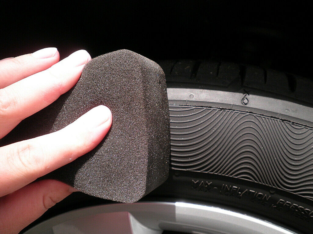

5. Kunststoff und Metalle
Vor und nach der Behandlung: Kunststoffpflege hilft gegen ausgeblichenes Plastik Vor und nach der Behandlung: Kunststoffpflege hilft gegen ausgeblichenes Plastik Quelle: MonaLisa_22 UV-Strahlung und Wettereinflüsse lassen Kunststoffteile über die Jahre ausbleichen. Zur Reinigung nutzt man am besten Schmutzradierer aus der Drogerie. Danach wirkt die richtige Kunststoffpflege Wunder. Tipps dazu Produkten findet Ihr hier und hier.

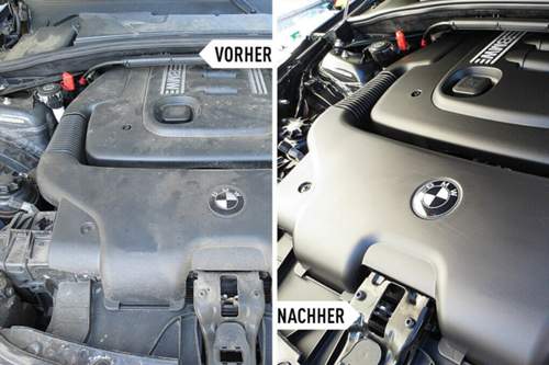

8. Motorraum
Leider bei der Fahrt nicht zu sehen: Aufgearbeiteter Motorraum Leider bei der Fahrt nicht zu sehen: Aufgearbeiteter Motorraum Quelle: MonaLisa_22 Eine richtige Motorwäsche kann man nur in den seltensten Fällen selbst durchführen. Öl- und Kühlwasserreste aus dem Motorraum müssen fachgerecht entsorgt werden. Das ist in den meisten Waschboxen nicht möglich und deshalb verboten.
Selbst mit geeignetem Waschplatz sollten sich nur Profis an eine Motorwäsche trauen. Riemen und Dichtungen vertragen nicht jedes Reinigungsmittel. Zündanlage, Lichtmaschine, Luftfilter und Vergaser können beschädigt werden. MonaLisa rät zur vorsichtigen Wäsche mit verdünntem Allzweckreiniger und einem separaten Waschhandschuh – wenn man weiß, was man tut und wo man es tun darf.
