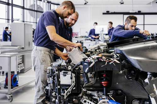

Wie man sich "Produktion" bei Bugatti vorstellen muss, dokumentiert die Konzernmarke nun in einer Bilderserie. Die Produktionsräume wirken steril wie ein OP-Saal: Keine überpolierten Ölflecken am Boden, kein Gummiabrieb an Maschinen, keine mehrfach übergestrichenen Wände. Stattdessen besteht der Boden der gut 1.000 Quadratmeter großen Hallen aus hochglänzendem Kunststoff.
Hier schrauben 20 Mitarbeiter pro Jahr bis zu 70 Bugatti in Handarbeit zusammen. Das einzige elektronische Werkzeug ist ein elektrischer Drehmomentschlüssel. Dafür gibt es einen technischen Grund: Das Gerät speichert die verwendeten Anzugmomente, sie lassen sich später am Computer auslesen. Das ist wichtig, denn von den 1.800 Schraubverbindungen am 420-km/h-Auto muss für gut 1.000 Verbindungen das jeweils verwendete Anzugsmoment dokumentiert werden.

An 12 Stationen wird jeder Chiron in Molsheim zusammengesetzt. Allein die Montage des Chassis dauert eine Woche. Montiert wird zunächst nur der Vorderwagen, während das Heck komplett um den Antrieb herum aufgebaut wird.
Eine klassische "Hochzeit" gibt es bei Bugatti auch: Dabei werden Vorderwagen und Heck mit insgesamt 14 Titanbolzen verbunden. Ebenfalls reine Handarbeit. Erst danach werden die Betriebsflüssigkeiten aufgefüllt und der Motor zum ersten Mal gestartet. Danach geht es auf den Prüfstand, laut Bugatti der leistungsfähigste der Welt: Die Anlage kann bis zu 200 Kilometer pro Stunde und Beschleunigungen unter Vollast (1.500 PS) simulieren. Dabei entsteht so viel Energie, dass überschüssiger Strom ins kommunale Stromnetz eingespeist wird.

Alles Handarbeit: Hier setzen die Mitarbeiter das Fahrzeugheck rund um die Antriebseinheit zusammen Alles Handarbeit: Hier setzen die Mitarbeiter das Fahrzeugheck rund um die Antriebseinheit zusammen Quelle: Bugatti Jeder Chiron wird vor der Auslieferung in "freier Wildbahn" getestet. Dafür wird die komplette Karosse mit Plastikfolie abgeklebt. Die Originalräder kommen dabei noch nicht zum Einsatz. Sie sind zu teuer, um auf der mehr als 300 Kilometer langen Fahrt durch die Vogesen Schäden zu riskieren. Der Trip beinhaltet eine Hochgeschwindigkeitsfahrt auf einem Flugfeld, und auch eine Autobahnfahrt.
