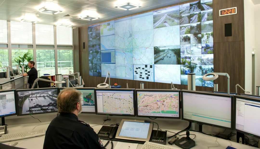

Im direkten Vergleich: Die neue Verkehrsleitzentrale der Hamburger Polizei 2013 Im direkten Vergleich: Die neue Verkehrsleitzentrale der Hamburger Polizei 2013 Quelle: dpa/Picture Alliance Damit das funktioniert, müssen die Ampeln miteinander kommunizieren, mit Smartphones oder direkt mit den Autos. Das geschieht über das Mobilfunknetz oder über andere Standards wie Bluetooth. Außerdem müssen die Ampeln den Verkehrsfluss besser überwachen können. Bisher sind nur 25 Prozent des Bestands mit Kameras, Radar- oder Infrarotsensoren ausgerüstet. "Der Rest läuft über Induktionsschleifen in der Fahrbahn", sagt Kimmling. Die lieferten jedoch zu ungenaue Daten.
