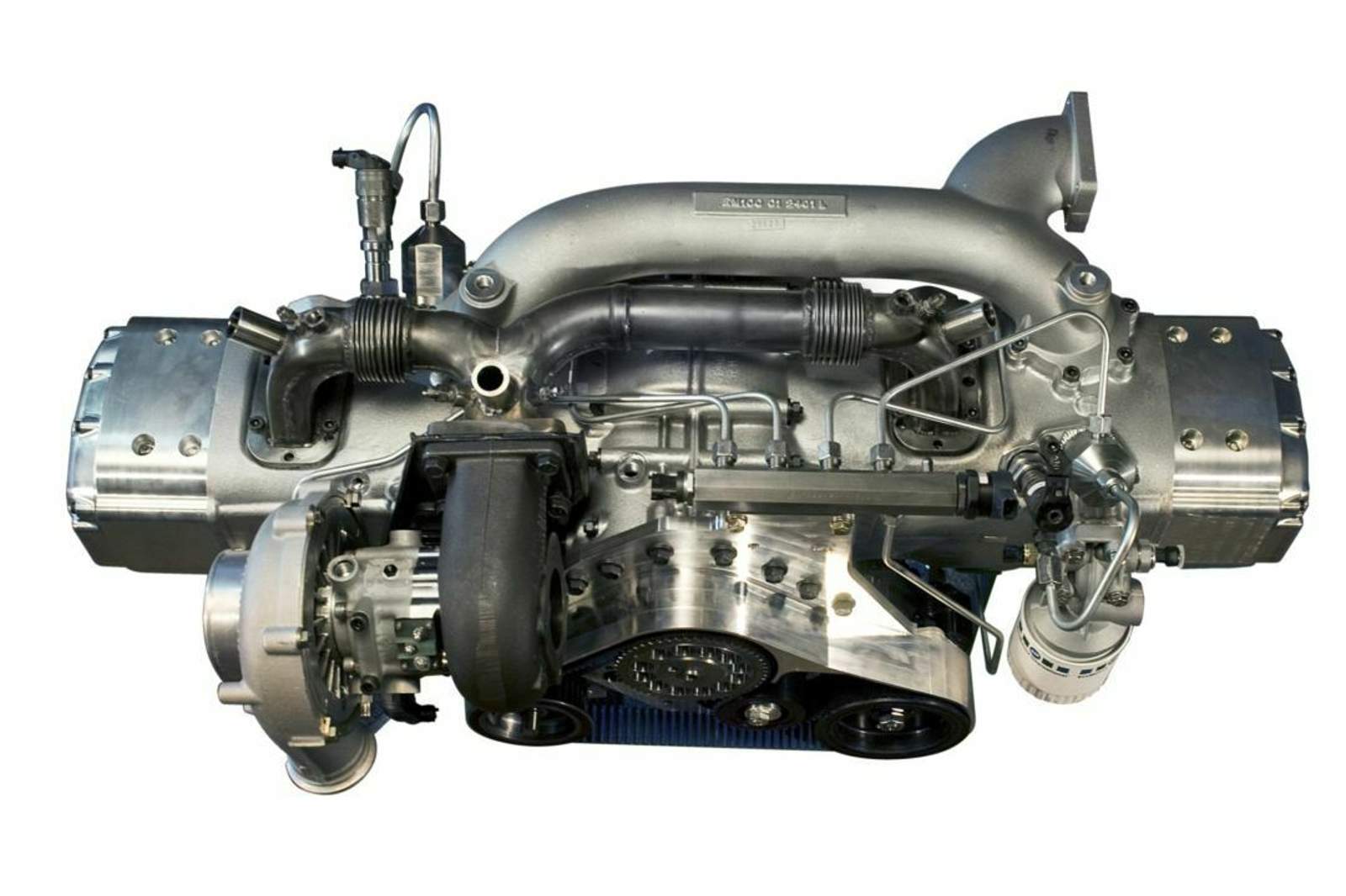

Der Opoc-Motor im Detail: Gegenkolben-Prinzip mit Zweitakt-Technik, angeblich bis zu 50% sparsamer als ein Viertakt-Reihenmotor. Der Opoc-Motor im Detail: Gegenkolben-Prinzip mit Zweitakt-Technik, angeblich bis zu 50% sparsamer als ein Viertakt-Reihenmotor. Quelle: Ecomotors / MOTOR-TALK

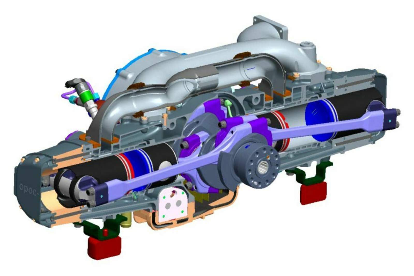

Leichter, kleiner, sparsamer, billiger, haltbarer: Glaubt man Peter Hofbauer (Ex-VW) und Donald Runkle (Ex-GM), kann dieser Motor alles besser. Leichter, kleiner, sparsamer, billiger, haltbarer: Glaubt man Peter Hofbauer (Ex-VW) und Donald Runkle (Ex-GM), kann dieser Motor alles besser. Quelle: Ecomotors Ihre Idee basiert auf dem fast 140 Jahre alten Prinzip des Gegenkolbenmotors: Opposed pistons, opposed cylinders – also gegenüberliegende Kolben, gegenüberliegende Zylinder. Das bedeutet, dass sich pro Brennraum zwei Kolben gegenüberstehen, die sich bei der Detonation des Kraftstoffes voneinander weg bewegen. Einen Ventiltrieb gibt es nicht, das Konzept arbeitet nach den Zweitakt-Prinzip: Kurz vor dem unteren Totpunkt der Kolben befindet sich der Auslasskanal, die Einlassöffnung ist einige Zentimeter darüber.
Das Besondere an der Idee von Ecomotors ist die Konstruktion des Kurbelgehäuses. Bisher kamen in Gegenkolbenmotoren zwei Kurbelwellen zum Einsatz. Im Opoc-Aggregat sind beide Kolben eines Zylinders mit einer Kurbelwelle verbunden: Einer mit einem kurzen Druckpleuel, der andere mit zwei langen Zugpleuelen. Auf der anderen Seite der Welle arbeitet ein weiteres Kolbenpaar.

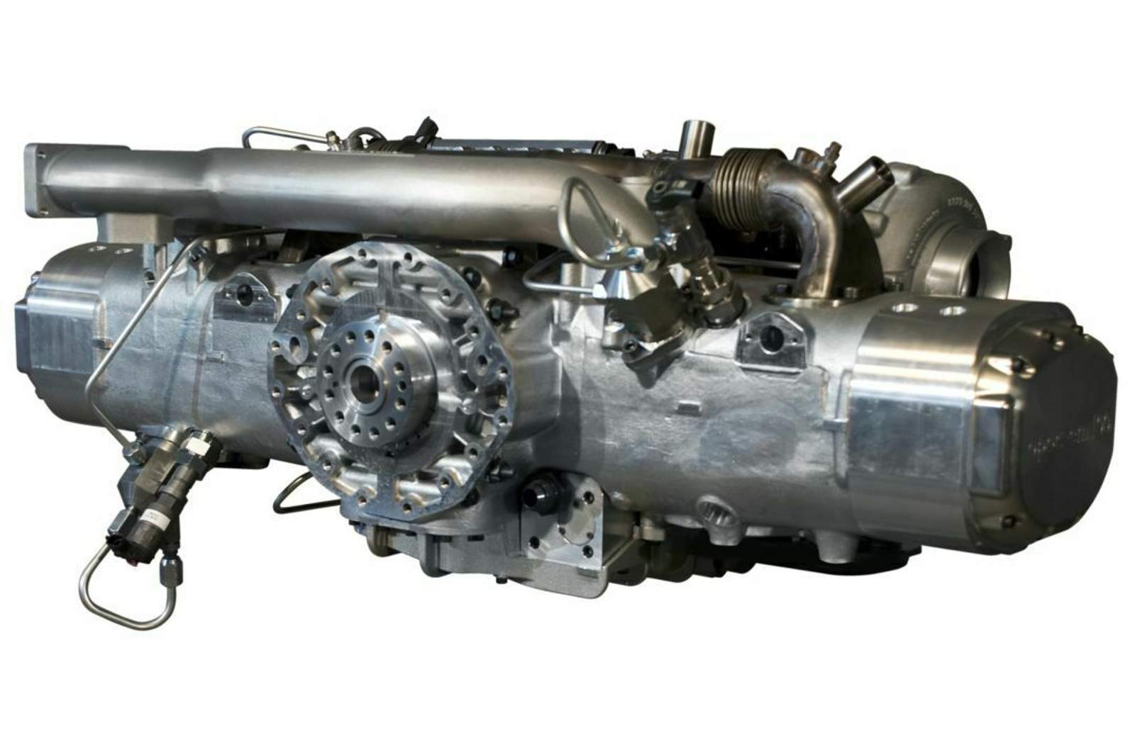

Schon im kommenden Jahr soll in China die Produktion des Opoc-Motors starten. Schon im kommenden Jahr soll in China die Produktion des Opoc-Motors starten. Quelle: Ecomotors Ecomotors konstruierte seine Opoc-Motoren in erweiterter Boxer-Bauweise. Mit der gleichmäßigen Belastung der Kurbelwelle sollen die Motoren so ruhig laufen wie vergleichbare Vierzylinder. Optional ließe sich über eine elektrische Kupplung eine zweite Motoreinheit an die Kurbelwelle anflanschen. Gekoppelt würden beide Teilmotoren einem V8 an Leistung und Laufruhe in nichts nachstehen, geteilt könnten sie effizienter als ein Vierzylinder fahren.

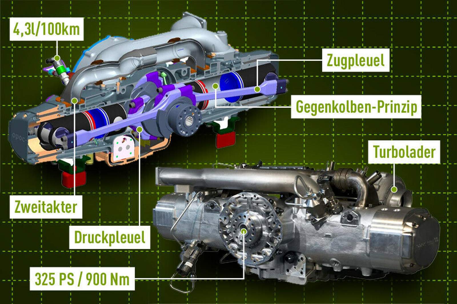

Für den Prototypen „EM 100“ nennt Ecomotors konkrete Zahlen: Der Turbodiesel mit 2,5 Litern Hubraum soll 325 PS und 900 Newtonmeter leisten. Dabei liegt der theoretische Verbrauch bei 4,3 Liter pro 100 Kilometer. Niedrig genug für die US-Emissionsziele für 2025. Im Vergleich zu einem Vierzylinder soll der Opoc-Motor 15 bis 50 Prozent sparsamer fahren, weil im Motor viel weniger Reibung entsteht.
Ecomotors will beim Opoc zudem übliche Zweitakter-Krankheiten kuriert haben. Im bestens berechneten Brennraum verbrennt der Motor 90 Prozent des eingespritzten Kraftstoffs, also nur marginal weniger als ein Viertakter. Unterstützt wird das von der günstigen Spülwirkung des Gegenkolben-Prinzips.
