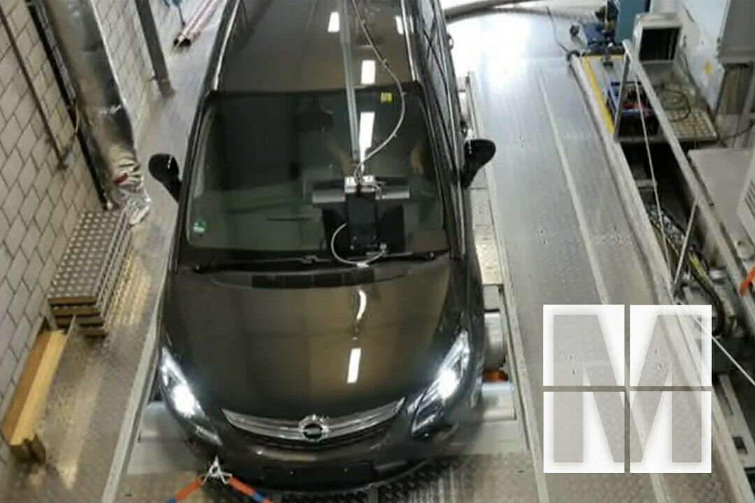

Vor seiner Sendung am 3.12.2015 meldete das Magazin: Laut Messungen, die Monitor in einer Abgasuntersuchungsstelle in der Schweiz vorgenommen hatte, lägen die CO2-Emissionen eines Zafira mit 1,6-Liter-Diesel rund 20 Prozent über den offiziellen Werten.
In der Sendung ergänzte Monitor, Opel selbst habe 15 Prozent Mehrverbrauch gemessen, die Testergebnisse habe der Autobauer zur Verfügung gestellt. Sie entstanden, als Opel vor einigen Monaten Argumente gegen Vorwürfe der DUH zu einer „unerlaubten Abschaltvorrichtung“ sammelte. Statt der im Kraftfahrzeugschein angegebenen 109 g/km, so ist im Film zu sehen, stehen Werte zwischen 121 und 130,9 g/km CO2 im Prüfbericht, den drei Opel-Ingenieure unterschrieben haben.

Im Film konstatieren die Journalisten beim gleichen Testfahrzeug einen stark erhöhten Stickoxidwert: Der Opel Zafira 1.6 CDTi erfülle die Schadstoffnorm nur nach der vorgeschriebenen Konditionierung für den Test. Dabei wird das Fahrzeug nach einem definierten Muster warmgefahren, danach lässt man es eine definierte Zeitspanne abkühlen.
Fahre man jedoch danach eine Runde um den Block, seien die Werte bei einem neuen Messvorgang vier- bis fünfmal so hoch. Ein ähnliches Verhalten zeigte kürzlich ein Renault Espace laut Ergebnissen, die die "Deutsche Umwelthilfe" veröffentlicht hatte.
Ein Hinweis auf eine „unerlaubte Abschaltautomatik“? Ein Test auf dem Prüfstand der TU Prag ergibt laut Monitor: Das Motorsteuergerät verändere im konditionierten Test die Regelung von Katalysator und Abgasrückführung. Auch hier wird das KBA am Ende entscheiden müssen, ob Opel die Bestimmungen einhält oder nicht.
